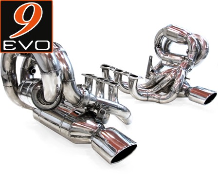

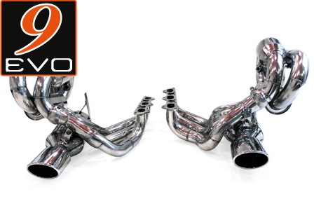

Comment gagner un peu de poids sur l'AR ( sans supprimer la clim !!!! au sud il fait chaud :D :D ) ???
Je regarde un peu les échappements et je vois qu'il y a pas mal à faire, et en plus ça donne des watts !!!
[i]Ce systéme a été testé sur banc de puissance avec un résultat de + 37 cv à 8000 TR/MN
La sonorité ultra sportive atteint 97 db !Le gain de poids par rapport à l'origine est impressionnant ( 25kg)
[/i]
Vous connaissez ? Et faut-il modifier l'alimentation ( filtre à air, conduite d'admission)?

25 kg j'y crois pas une seconde et les 37 CV encore moins
Ils vendent du vent Gilbert
Sur ma gt3 j'ai enlevé les 2 grosses gamelle dans les ailes - 12 kg pour remplacer par 2 tubes cup en direct suppression du mode sport gain 10cv

Une 997 est ainsi faites
Un collecteur avec cata intègre
Un pré silencieux ( gamelle)
Un silencieux avec 2 entrées une pour clapet une sans clapet
J'ai donc garde mes collecteurs cata
Vire le pré silencieux
Bouche l entrée sans clapet
Mis un tube entre collecteur et silencieux sans clapet
Ce qui fait une sortie des gaz en direct sans chicanes hormis le cata

sur ta GT3 tu ne peux pas faire ca car tu as des cata en X. la seul solution c'est de mettre un échappement CUP 95DB.
tu supprimes les 2 silencieux, tu changes ton PC arrière pour avoir une double sortie centrale et une banane centrale.
