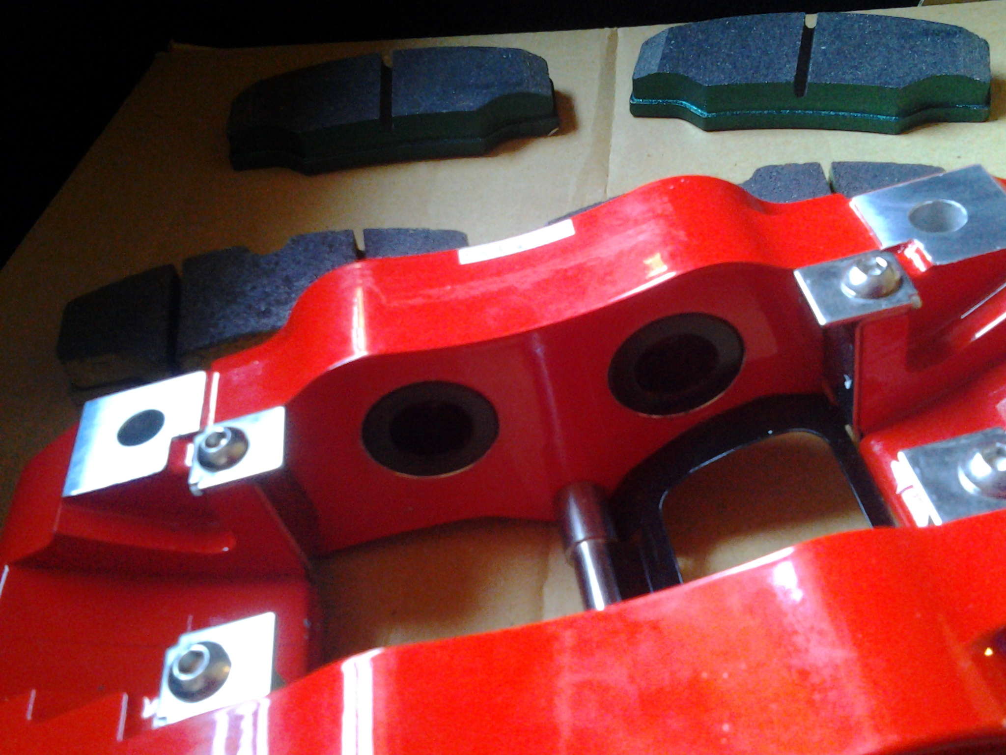

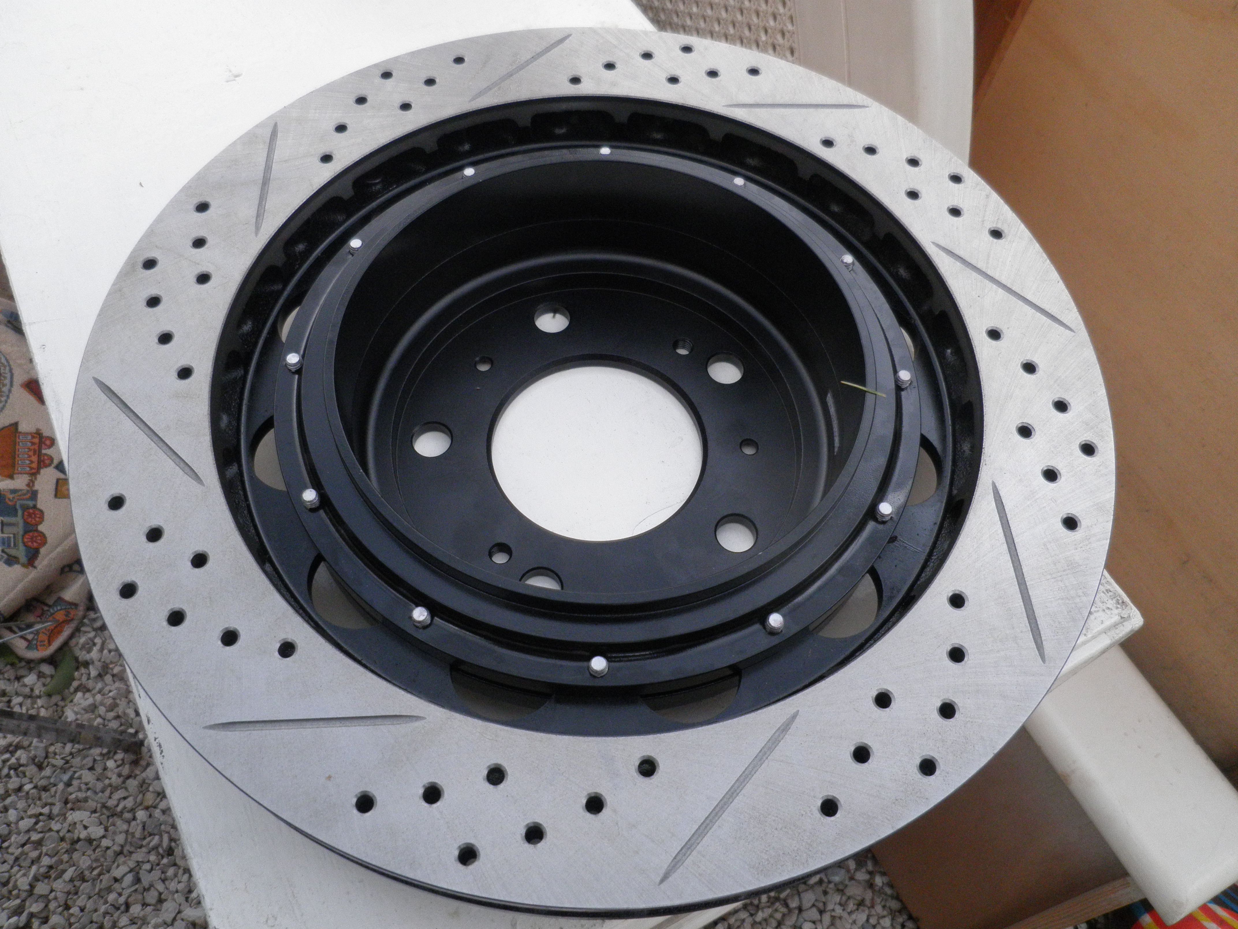

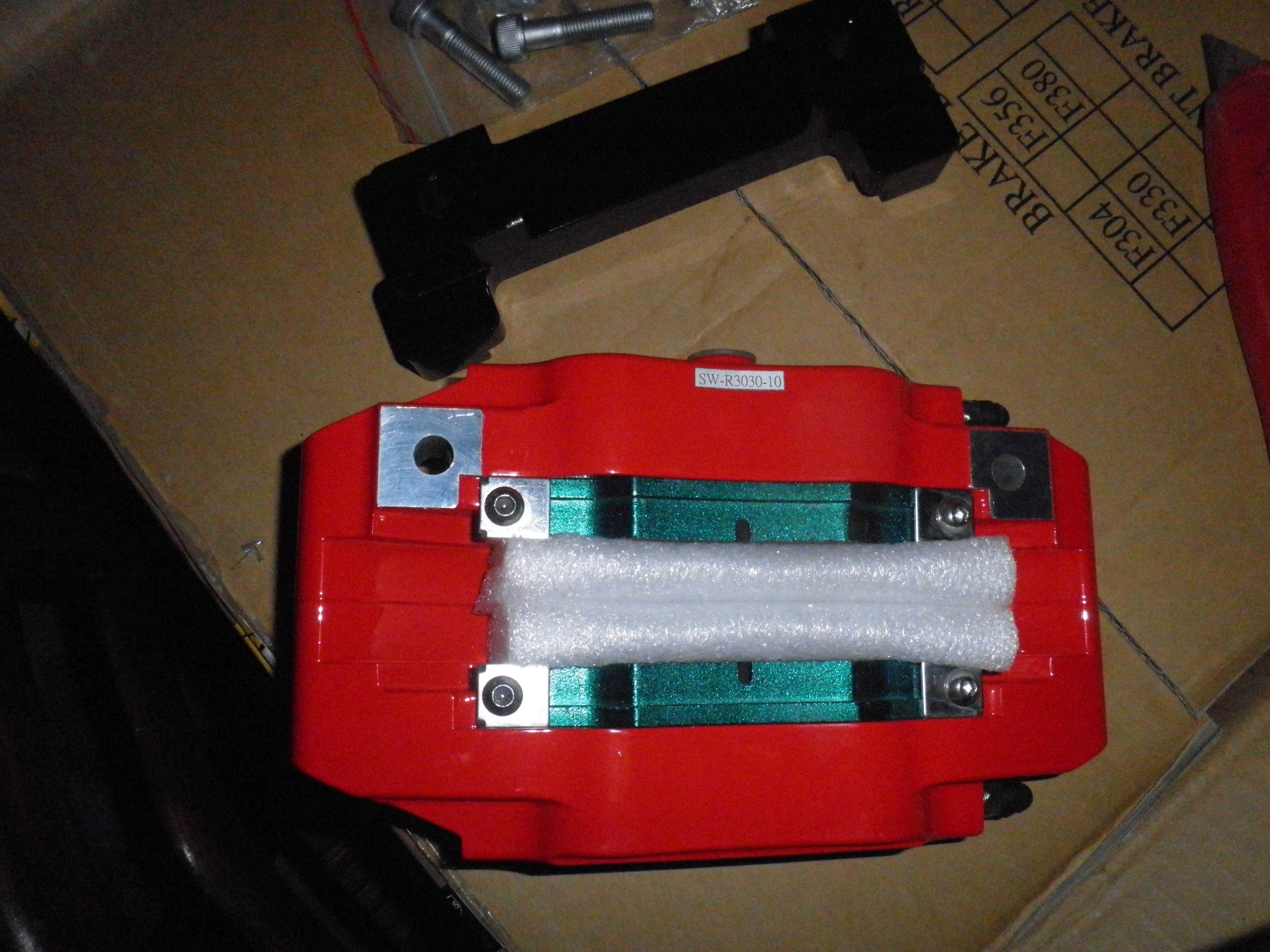

Les freins AR sont arrivés d'Angleterre ; balèzes les discos!!

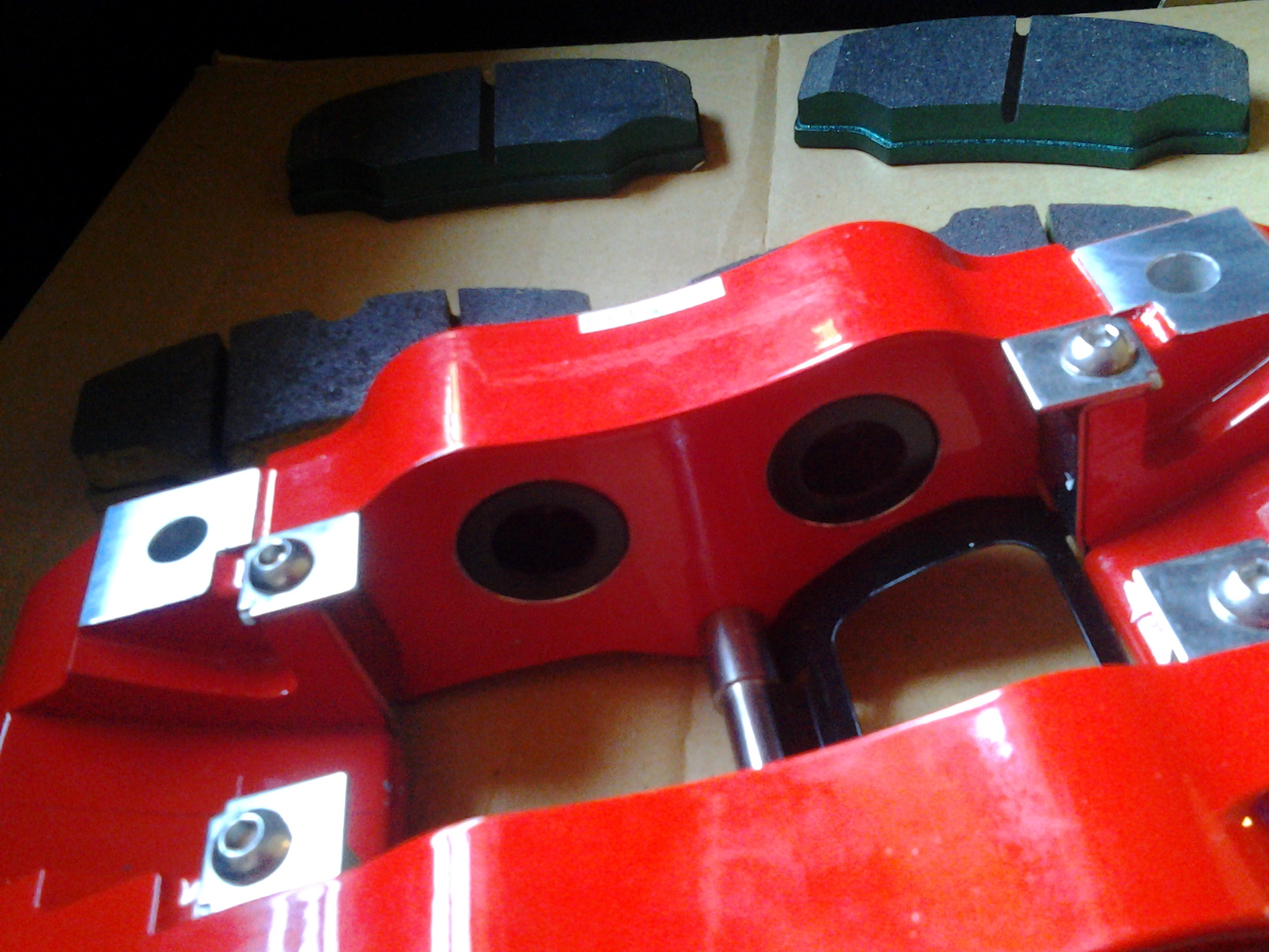

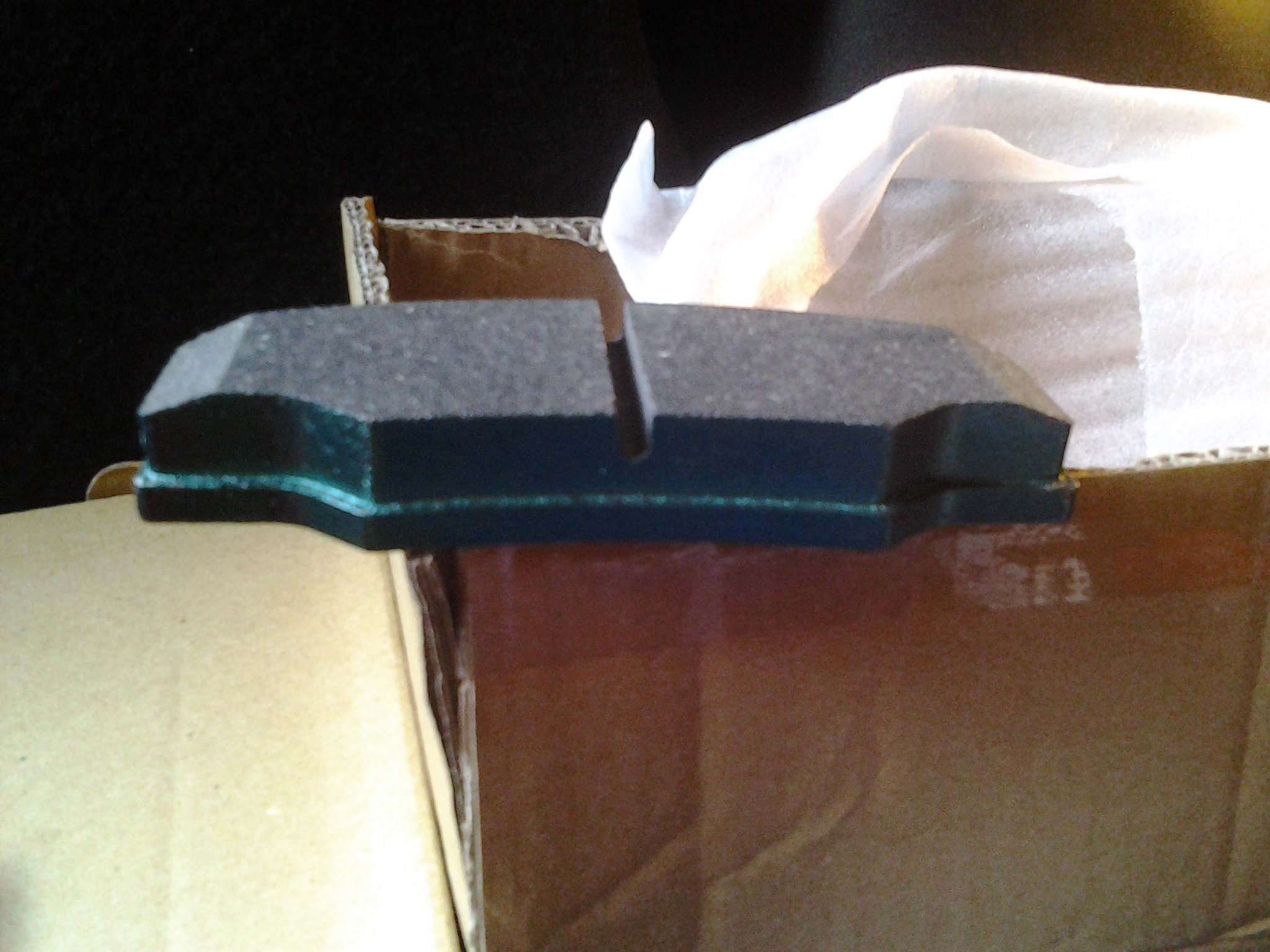

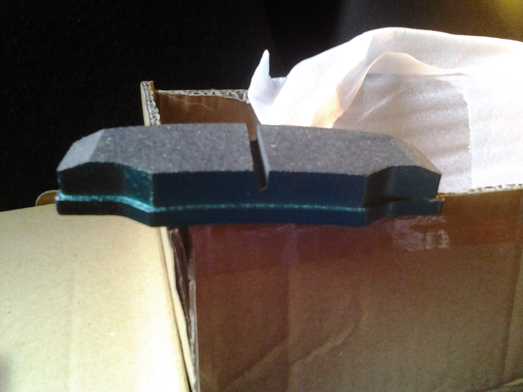

Fournis avec des plaquettes sport "vertes" ??? cales etriers et flexibles inox
J'ai acheté des RS29 car pas trop confiance en ces "vertes"
J'ai pesé un disque AR: 9,4kg. Demain je pèserai l'origine pour voir et je ferai un petit topo sur la modif en flashant le mécano !!!

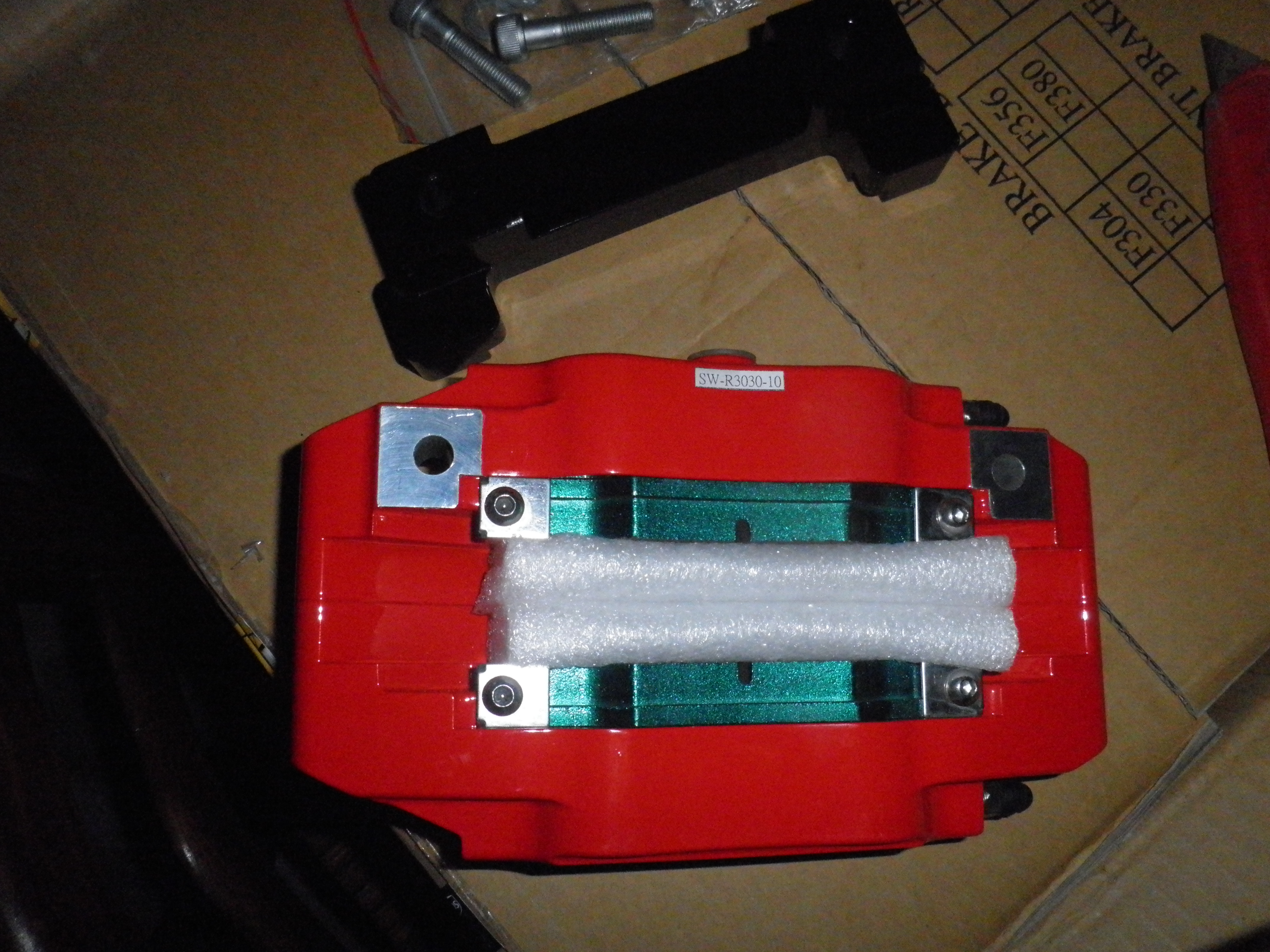

Le Rdv avec CCM a été raté !! On s'est gouré de jour, et il m'attendait hier!!! Pas grave, on remet ça la semaine prochaine et on en a profité pour détailler le matos anglais
Ces plaquettes vertes sont des "ceramic coumpound" et sont chanfreinées comme les EBC. Il m'a dit qu'elles devraient être utilisables sur piste .
Les étriers sont des 4 pistons en 28mm
Quand aux disques, il a été agréablement surpris par la qualité du montage.

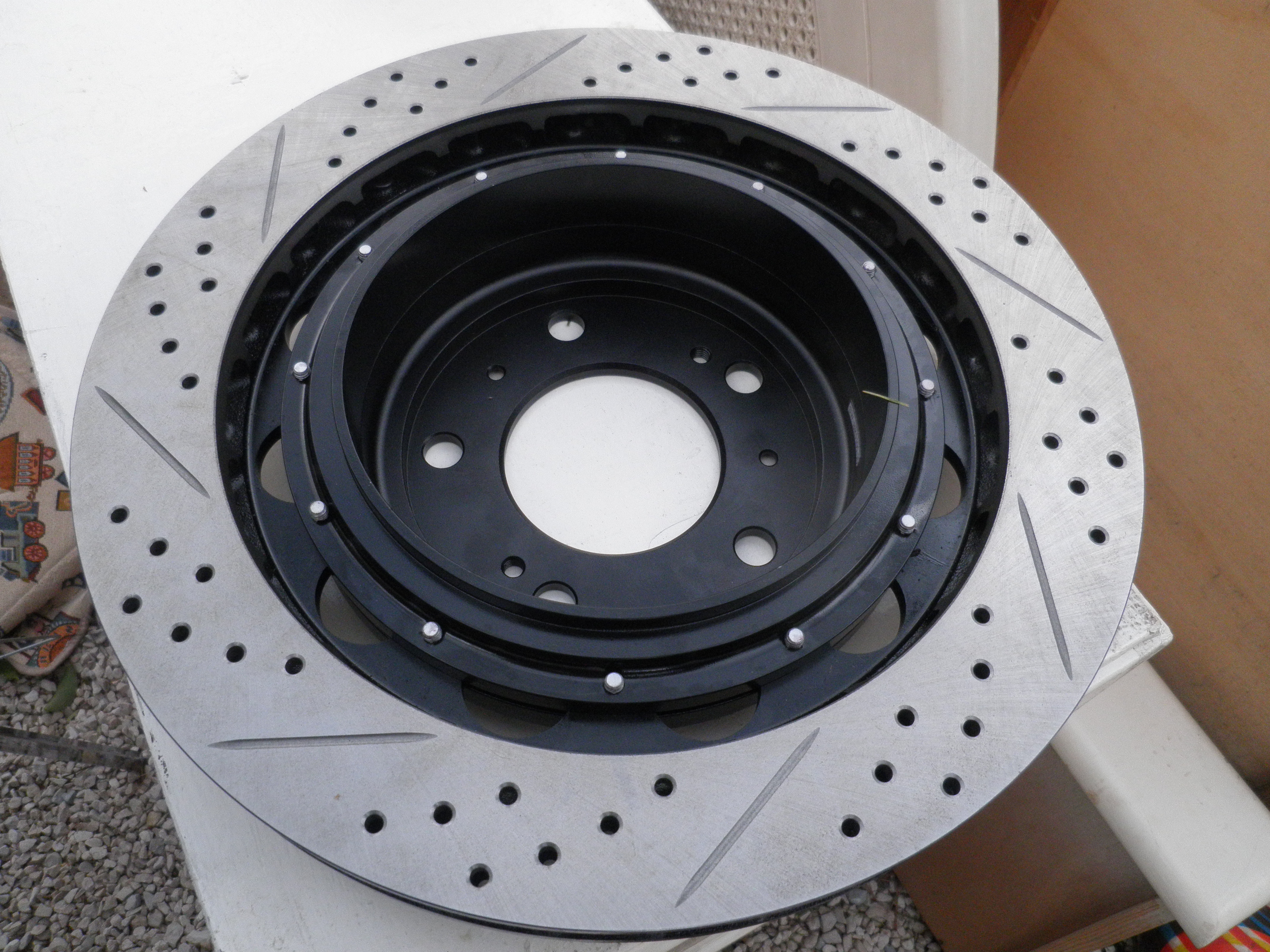

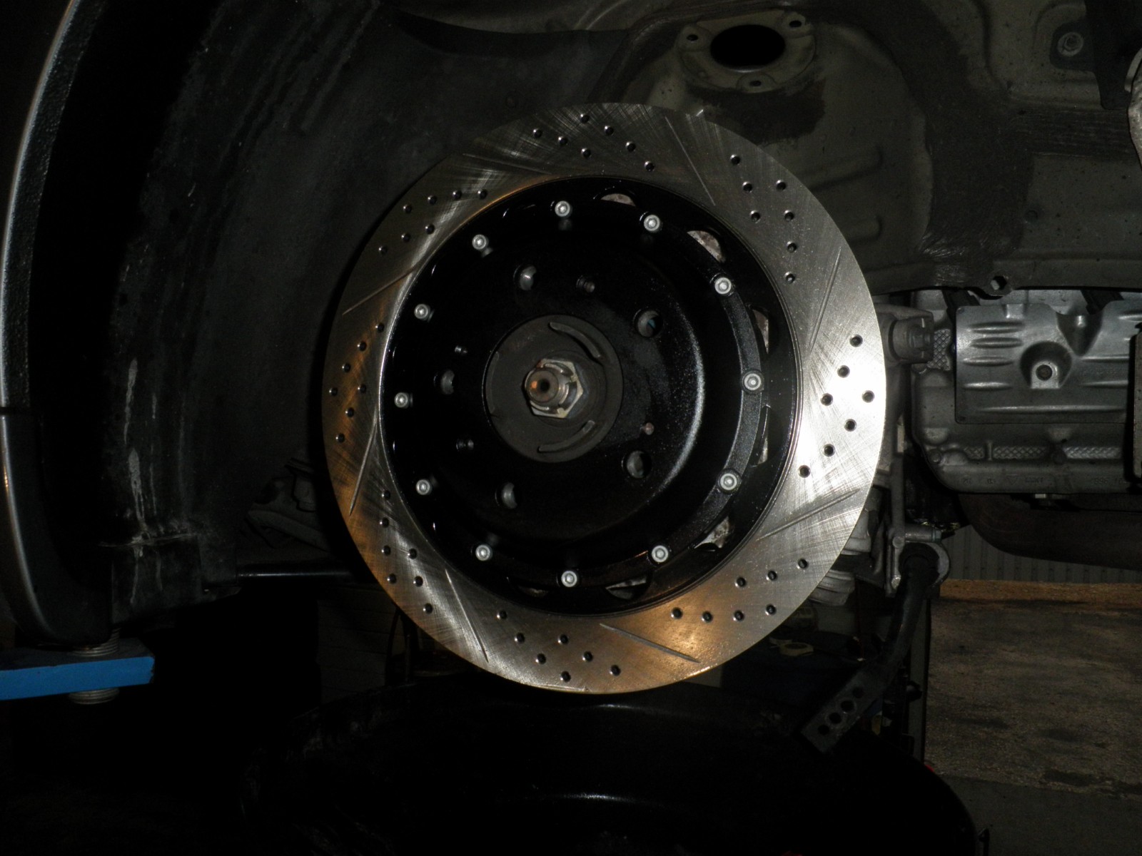

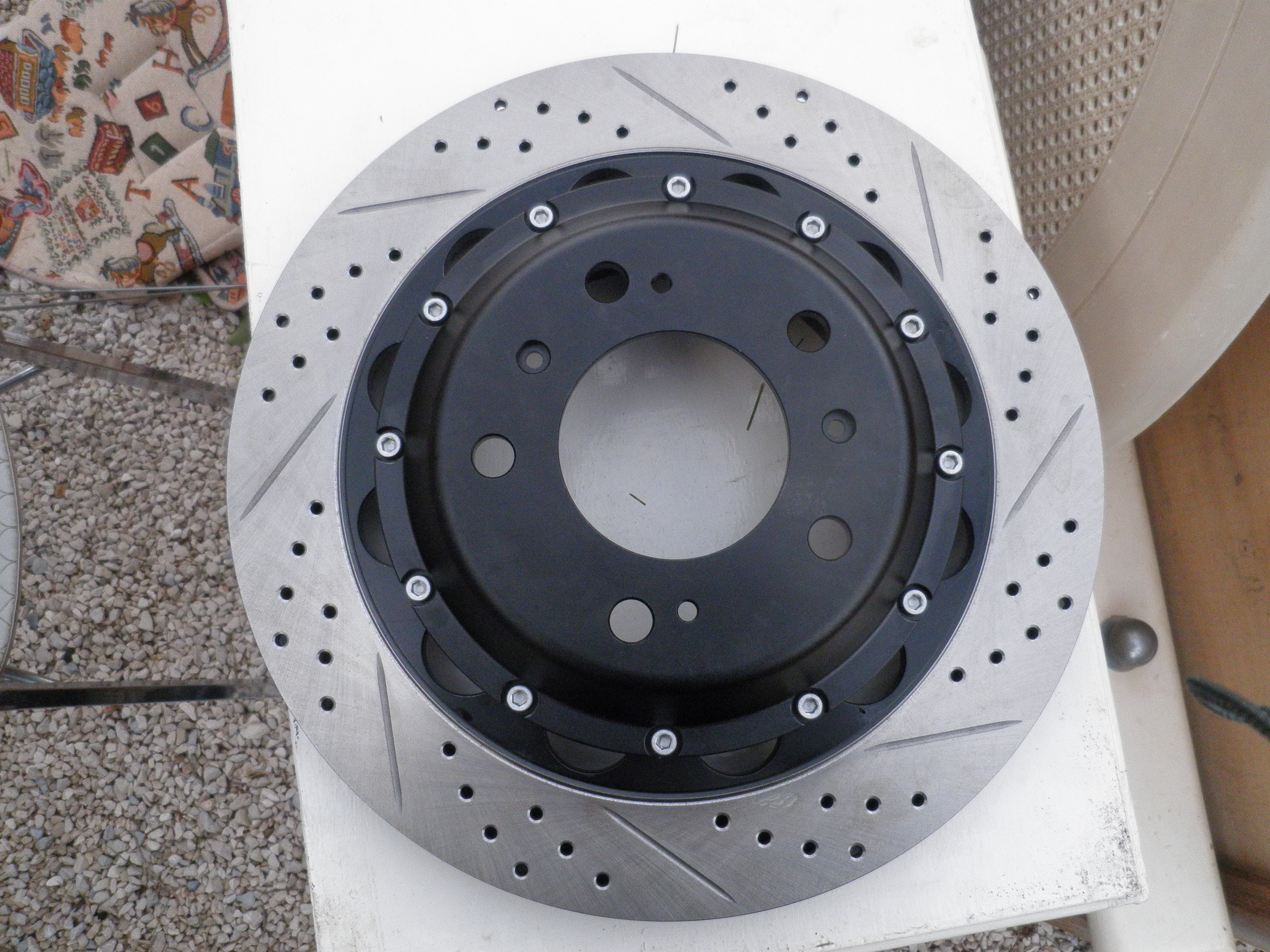

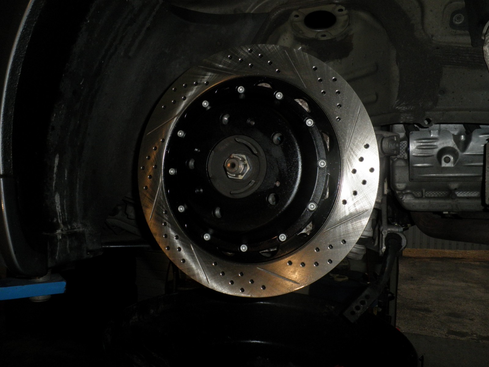

Messagepar gilbert83 » Jeu Mar 28, 2013 7:56 pm
Un petit montage à blanc du disque de l'AR
