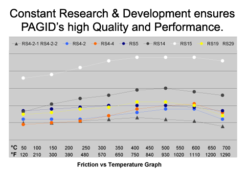

Re: Caractéristiques plaquettes Pagid
Messagepar GT3Admin » Sam Sep 08, 2012 2:47 pm
