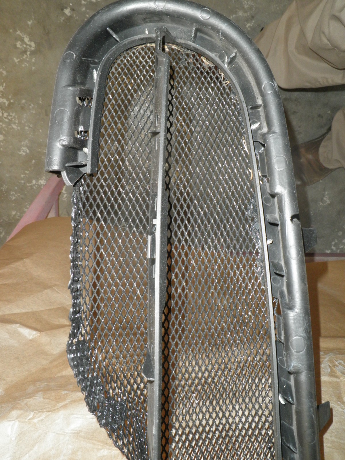

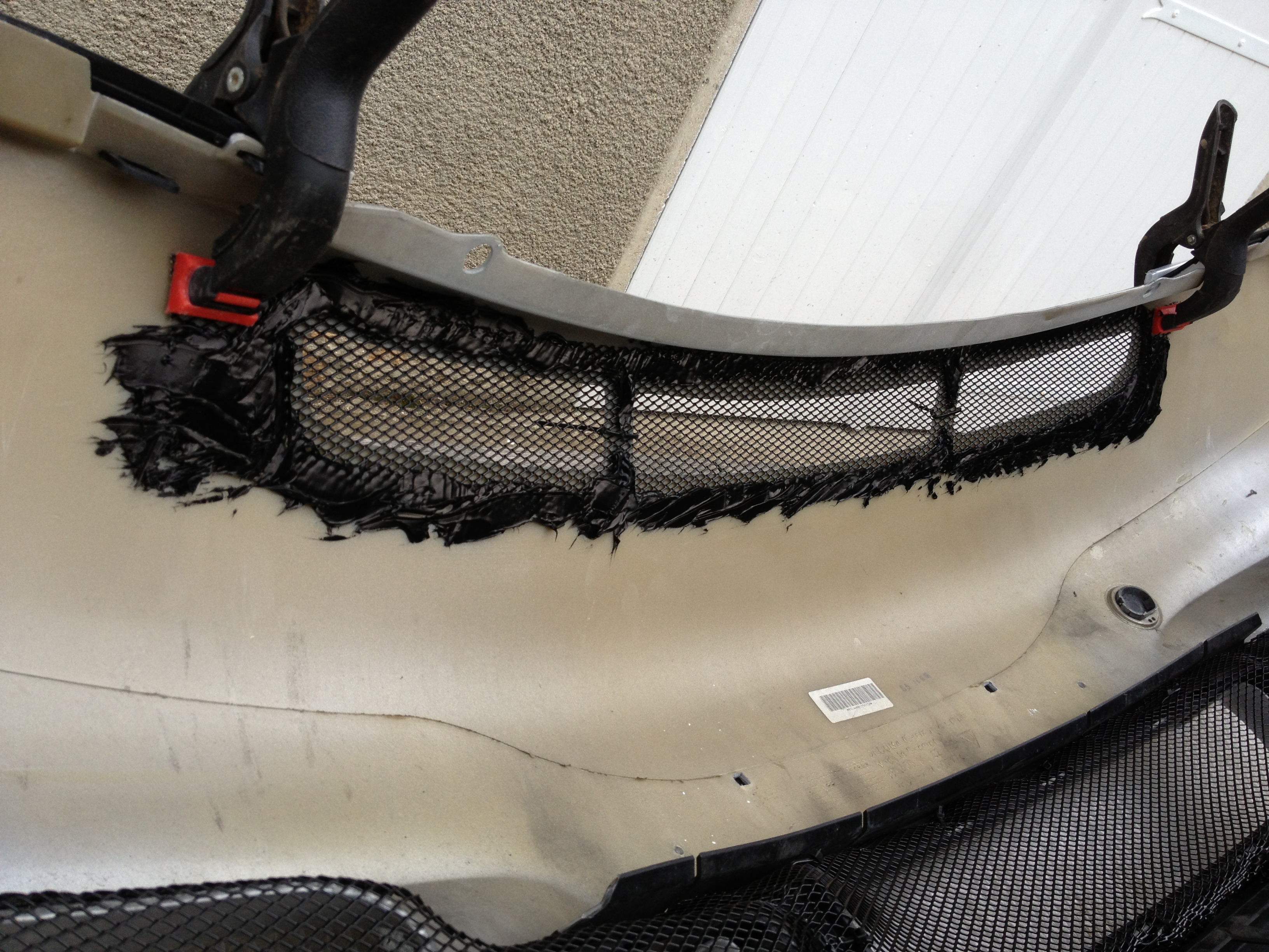

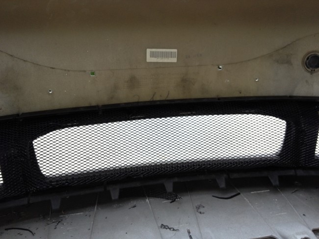

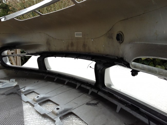

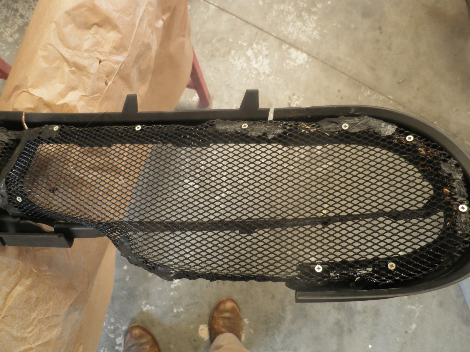

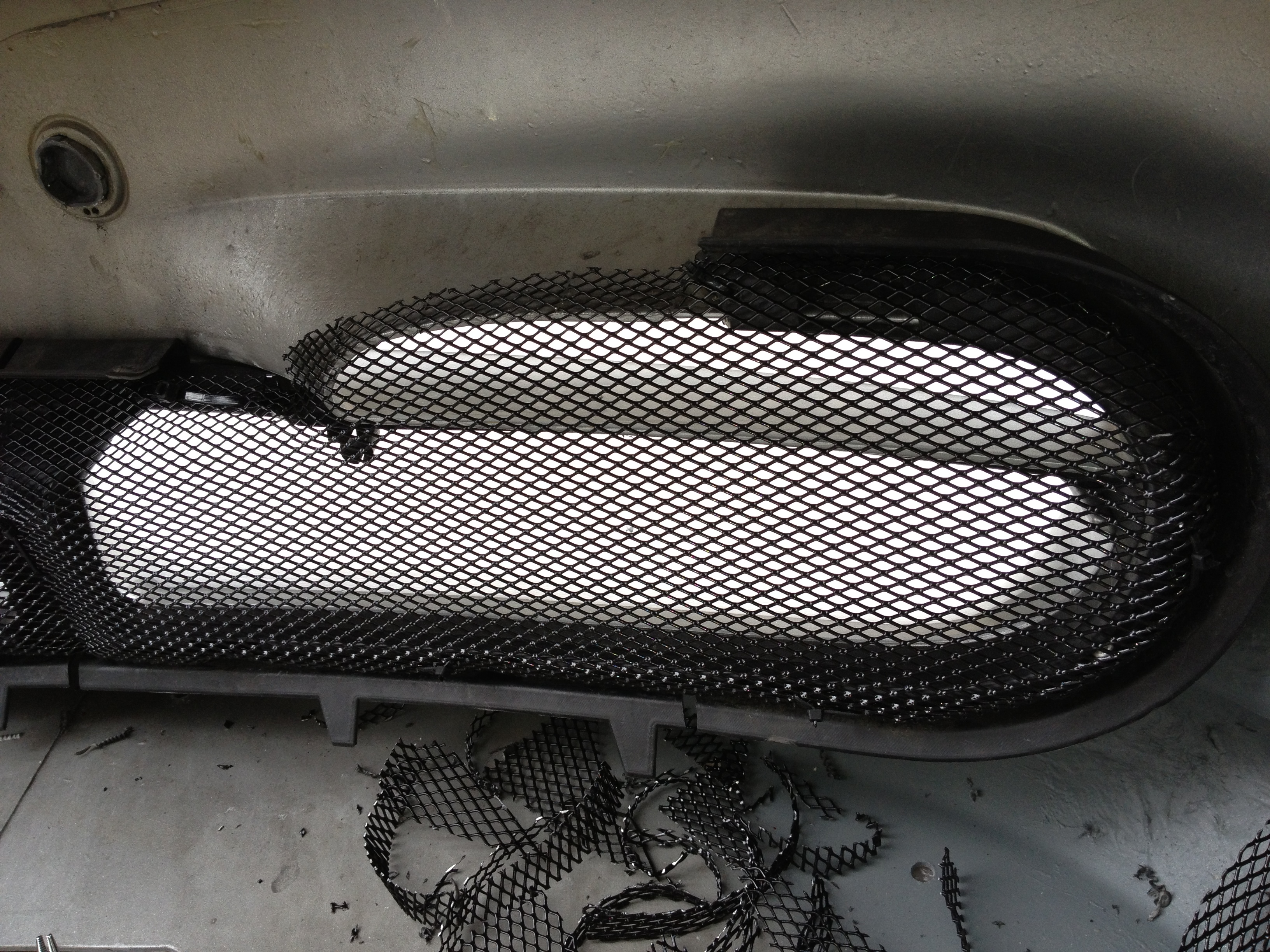

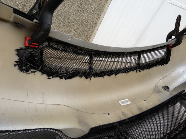

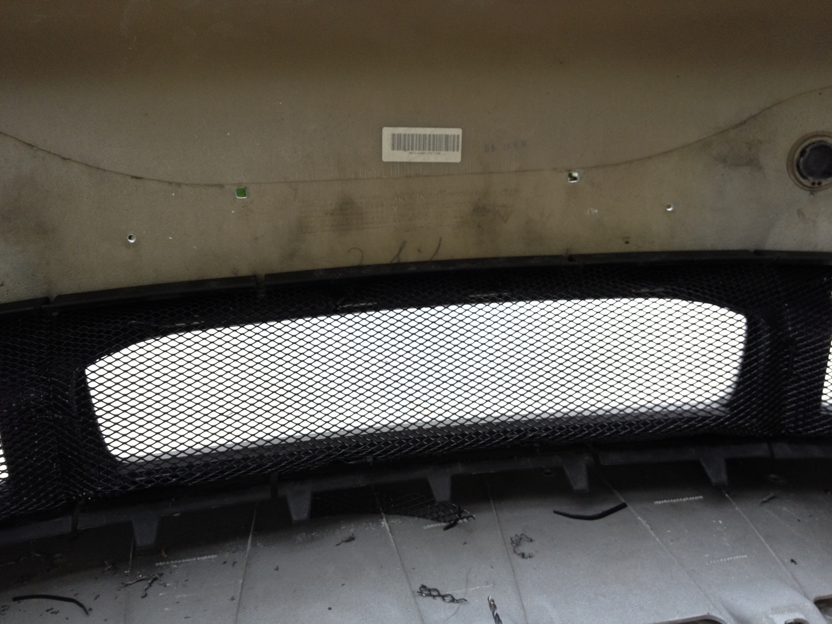

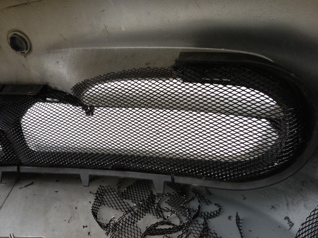

Quelques photos prises lors du démontage des grilles du bouclier AV pour les remonter dans celui de RS

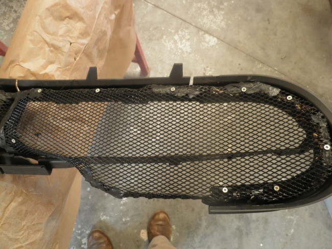

Du mastic à pare-brise et des vis parker dans le creux de la lèvre. Fait sur mesure certainement par BOURGOIN à Poitiers

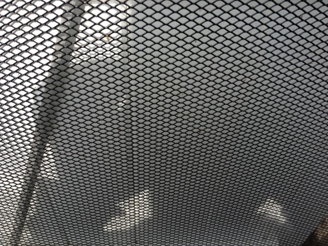

Je n'etais pas sur que la grille passe sans gêner entre le corps de bouclier et l'insert en plastique noir, j'ai donc fait le choix de la positionner entre l'insert et les ecopes.

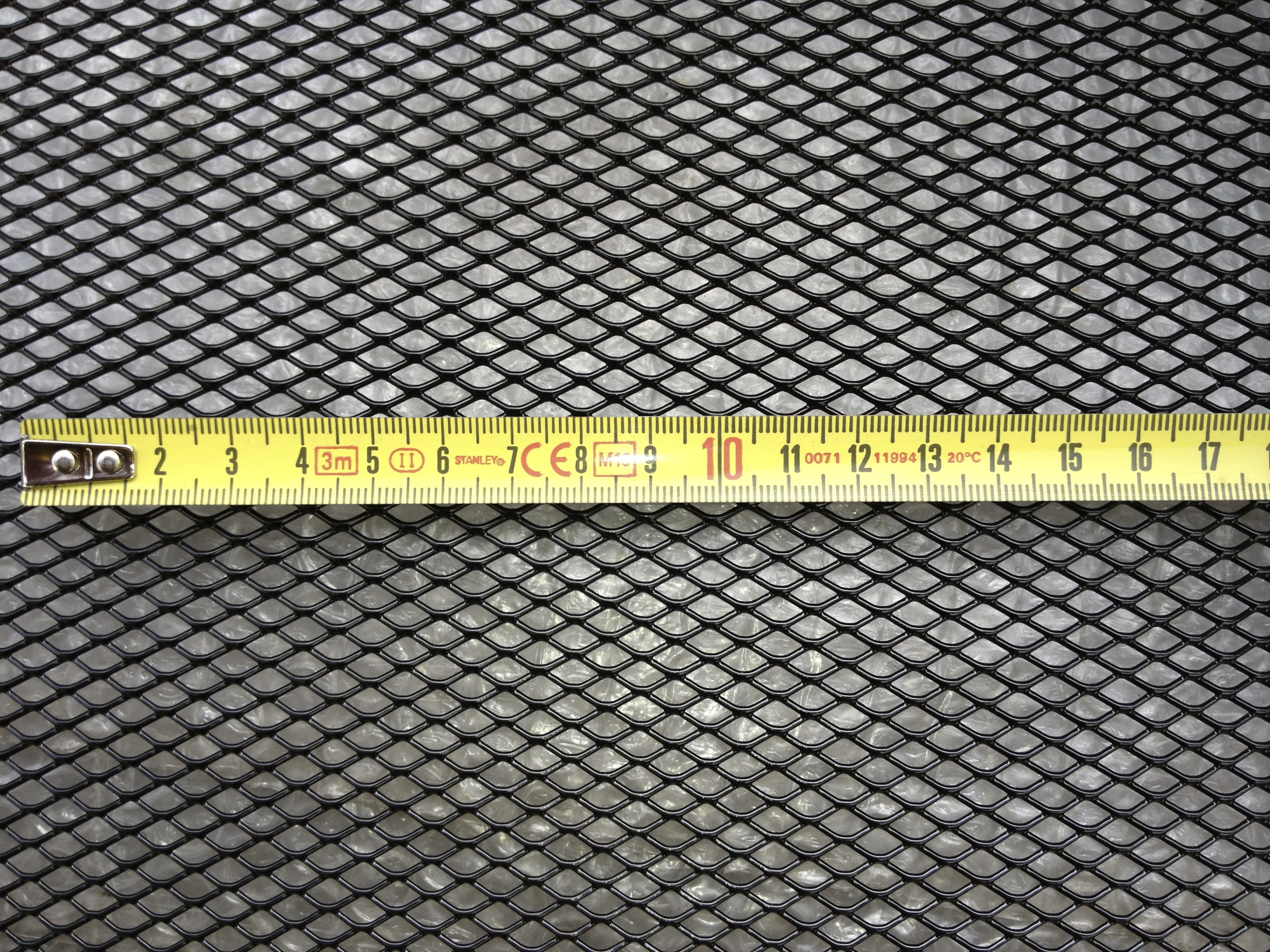

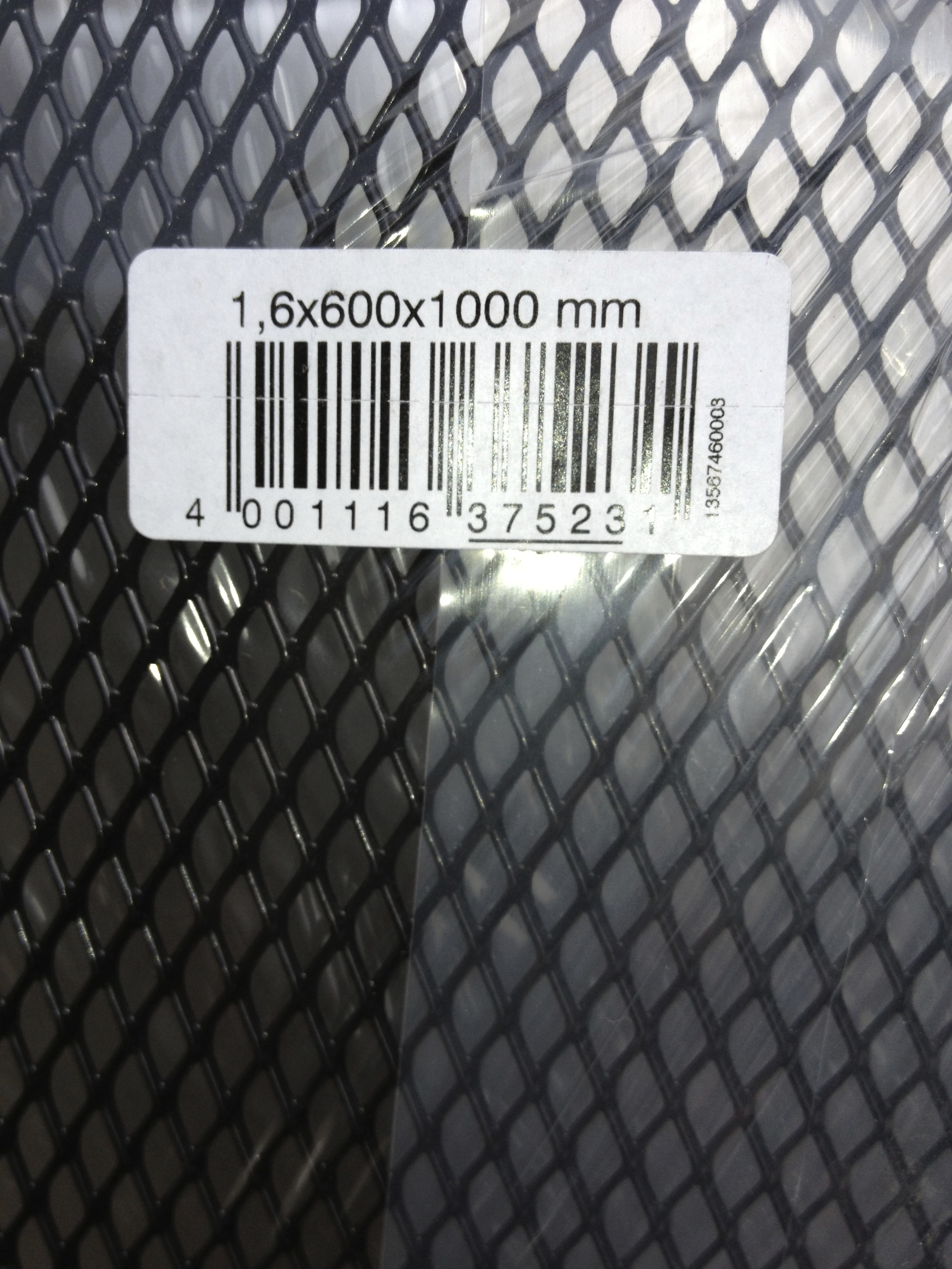

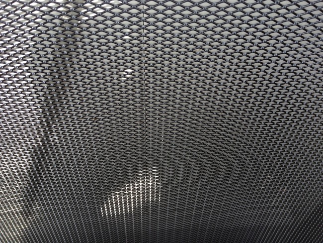

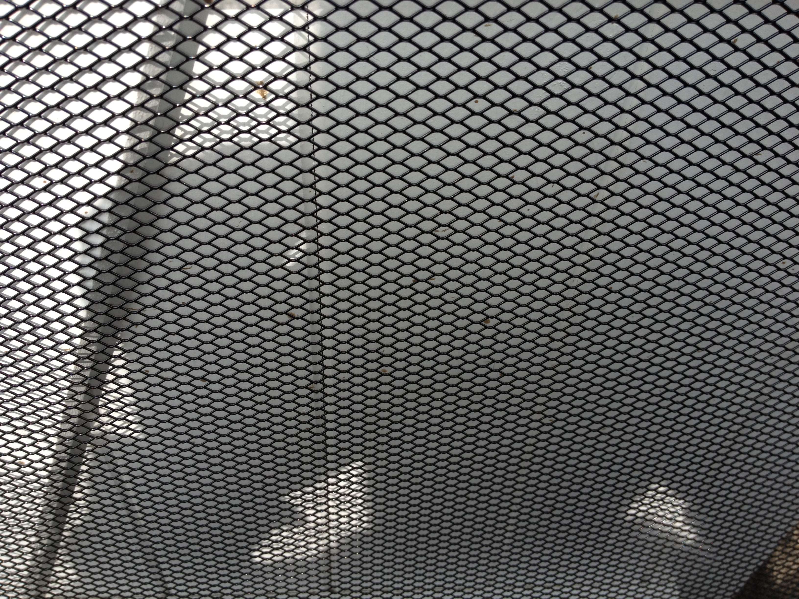

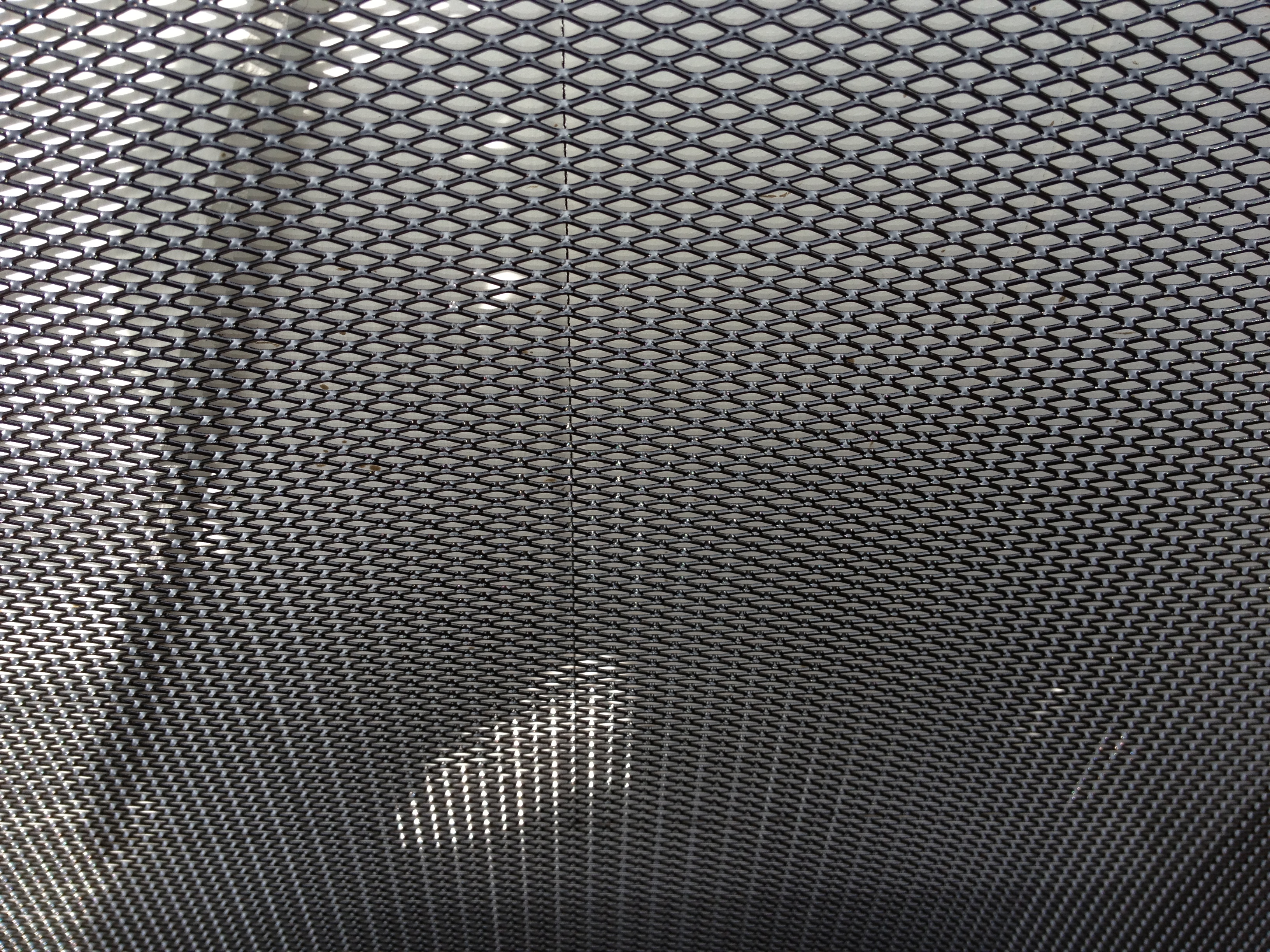

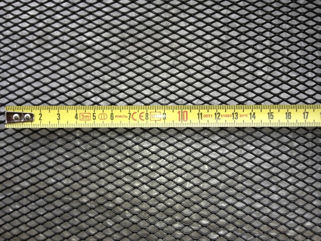

La grille achetée chez Leroy Merlin:
Photo prise dans la meme position... selon la face et l'angle, on voit plus ou moins au travers... choisir la face qui vous convient, selon les besoins visuels (je ne voulais pas que l'on voit trop les grilles vu d'en haut, et pour les aerations sup, je voulais au contraire qu'elle soit visible de face):

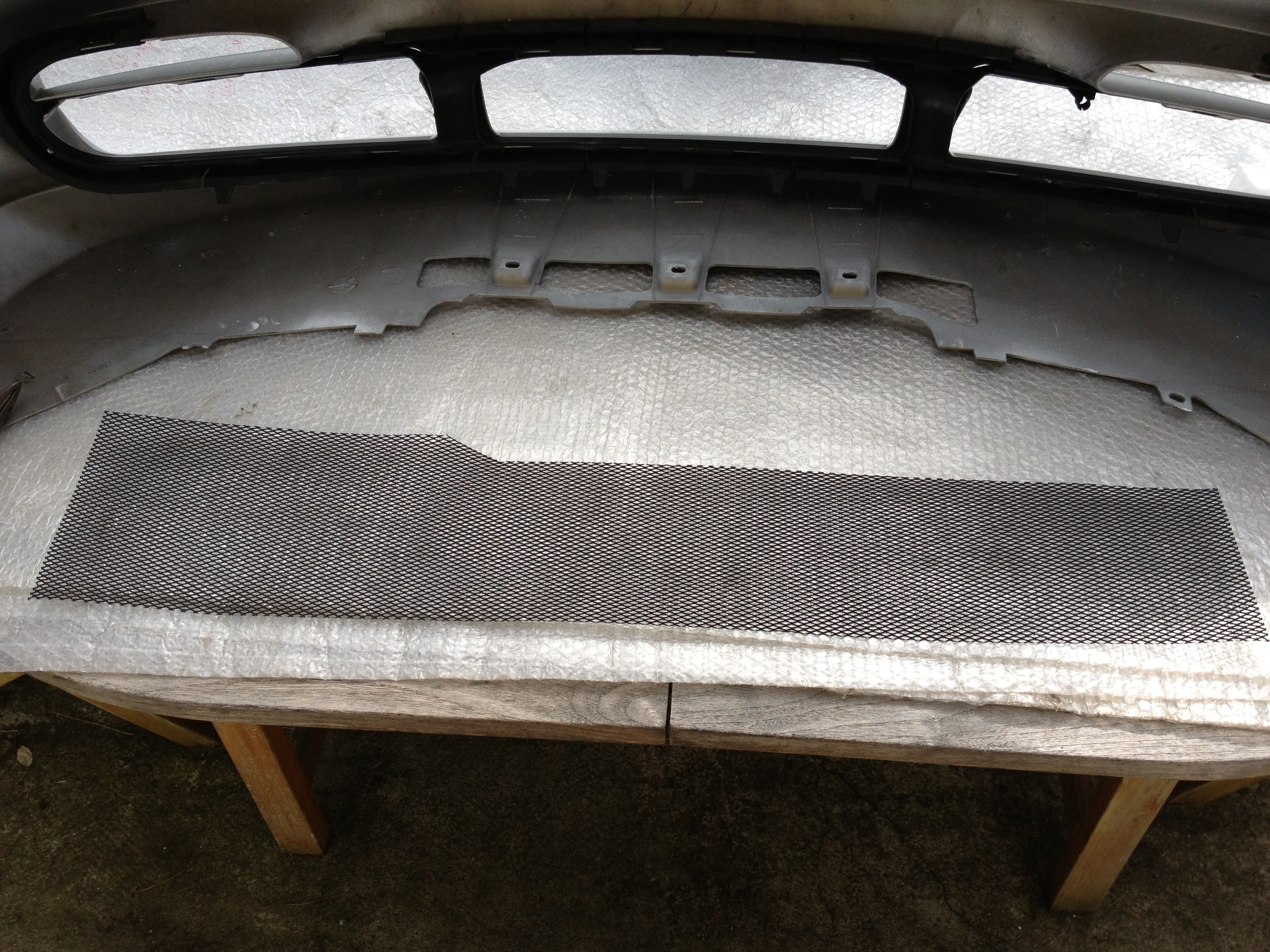

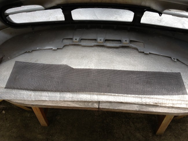

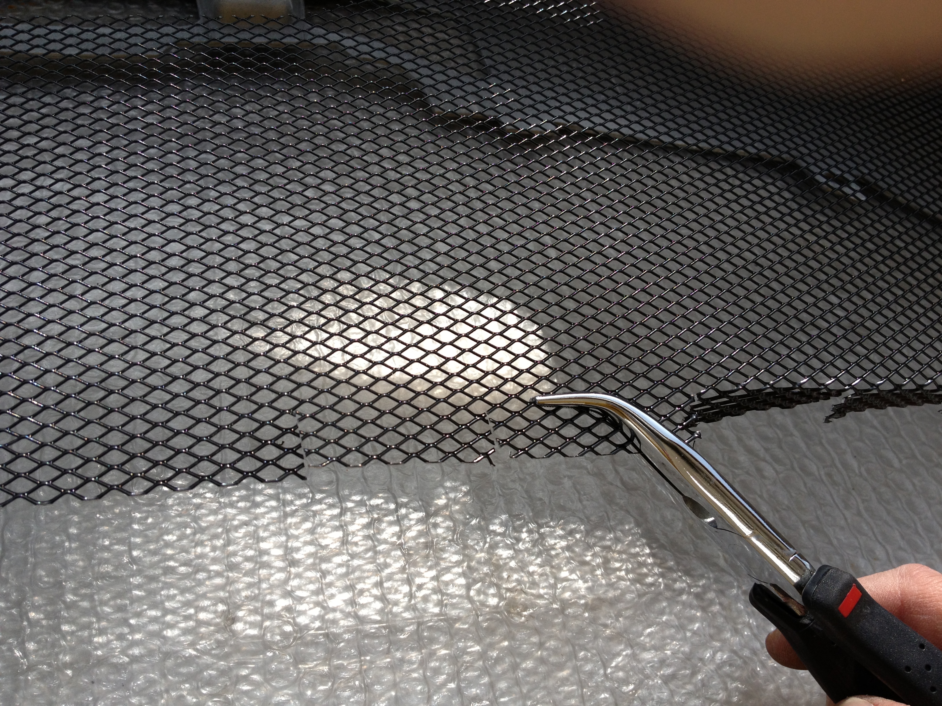

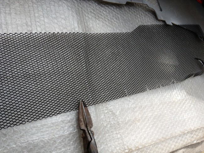

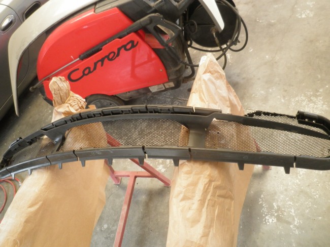

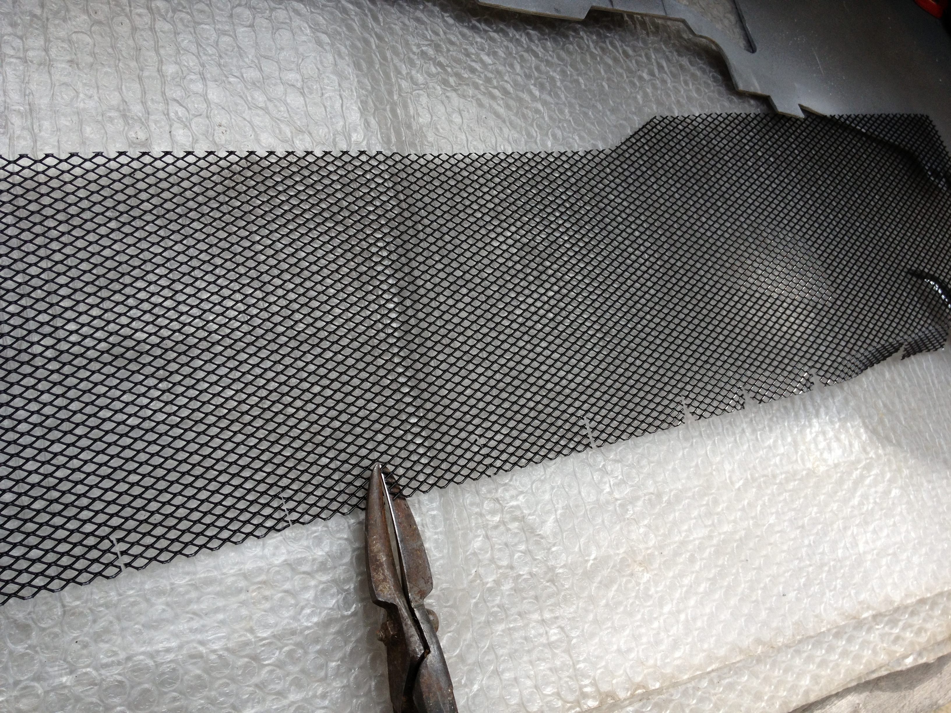

On découpe un gabarit grossier, la grille fait 1m, pas suffisant pour tout couvrir, elle sera donc en deux parties. Comme elle est arquée, il faut faire des entailles sur le bord avant de plier, puis on la met en place progressivement en retaillant ce qu'il y a en trop:

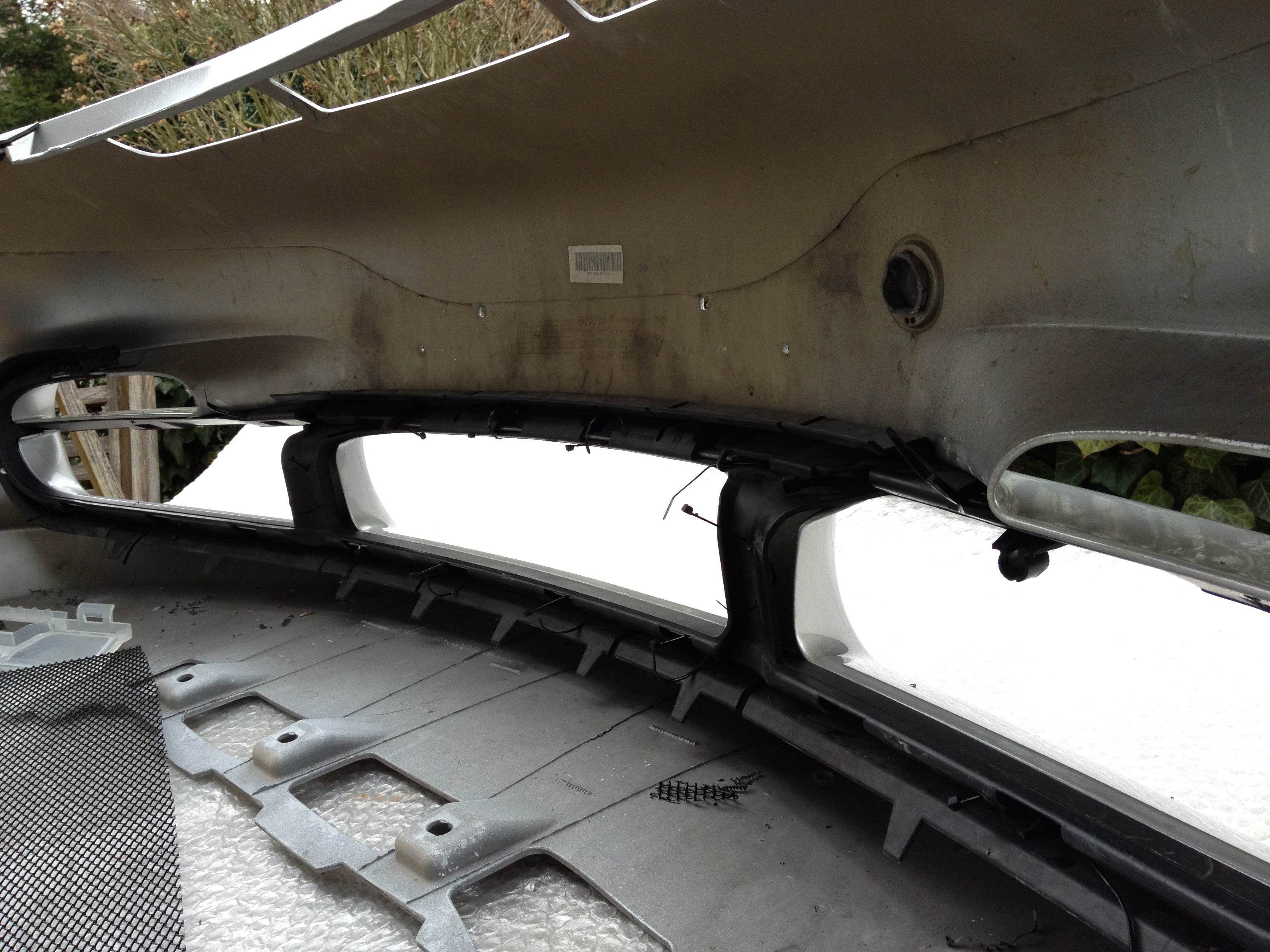

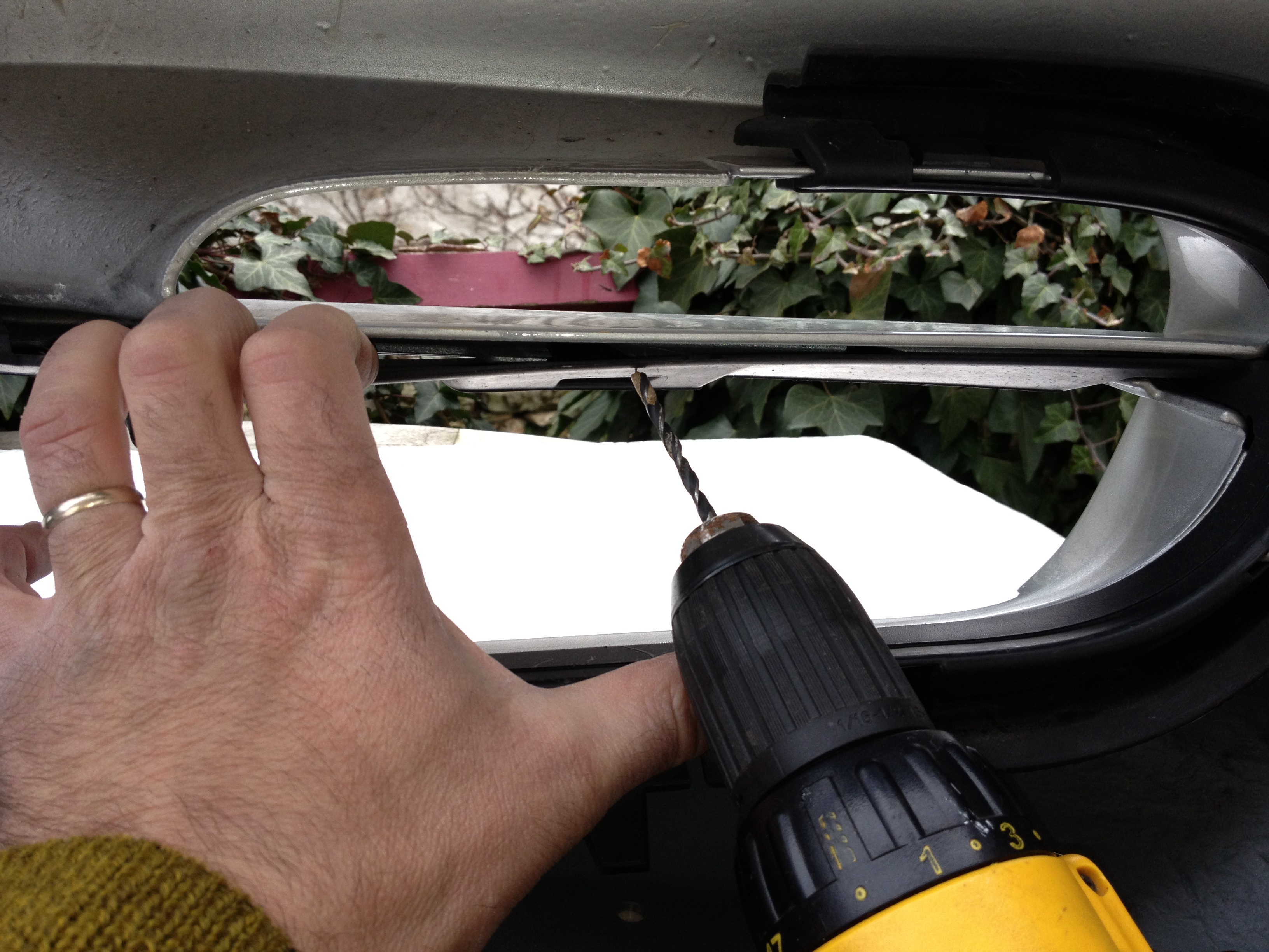

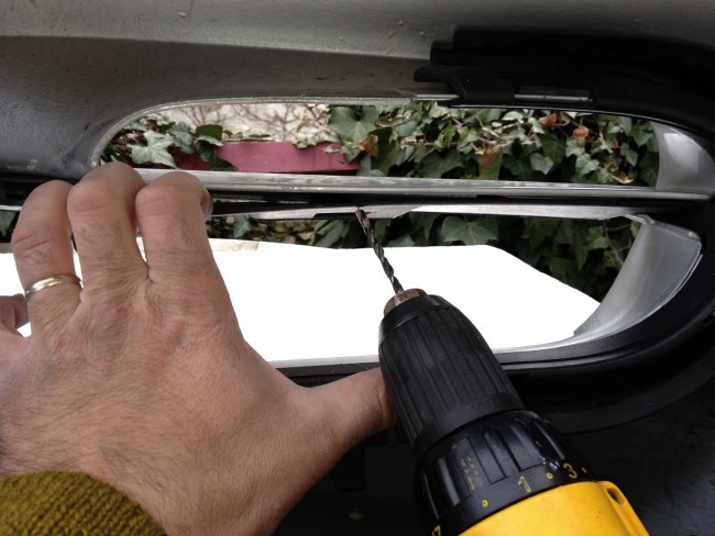

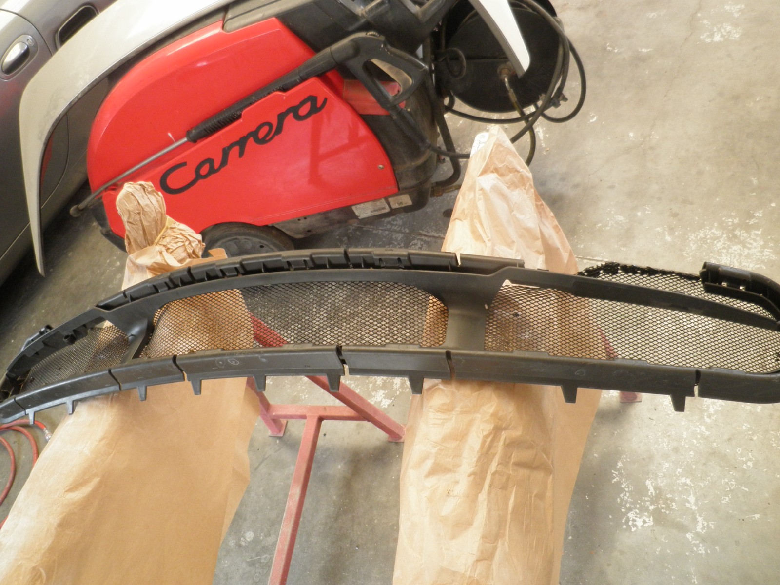

Bien qu'elle soit maintenue par le bord de l'écope qui vient se glisser dans l'insert en plastique noir (donc la grille doit rentrer dans la fente de l'insert, sans gener le bord de l'écope...donc bien mouler la grille sur la premiere lèvre de l'insert), on peut faire plein de trous (dans l'insert, hein, traversez pas le bouclier!!!) pour y placer des rilsans:
Il faudra agrandir un maillon pour passer la tete du rilsan, y'a plus qu'a attacher...:

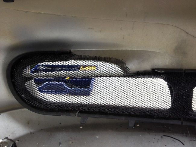

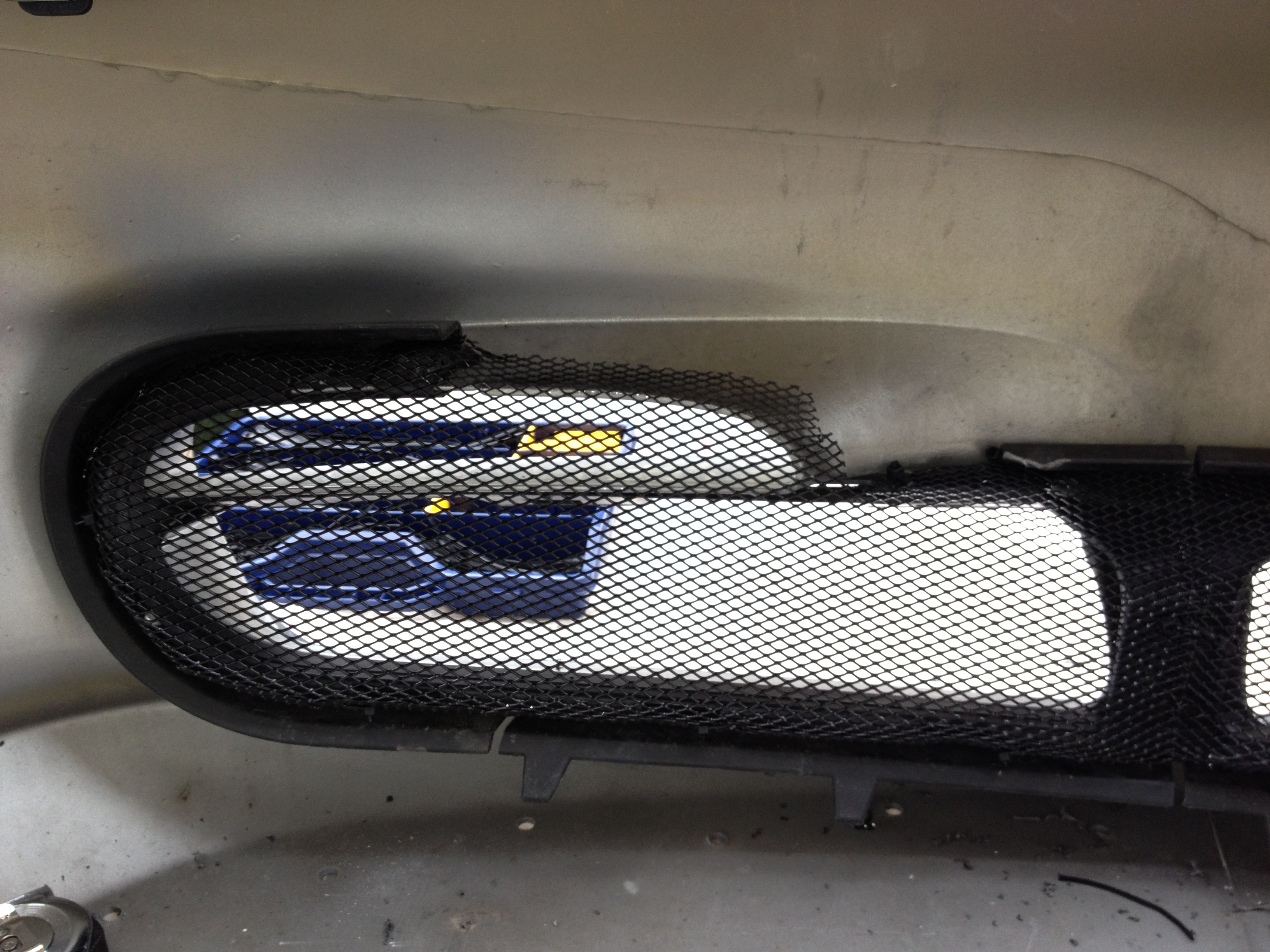

La grille superieure sera collée à la colle a pare-brise, comme les deux parties libres des grilles latérales qui ne rentrent pas dans l'insert:

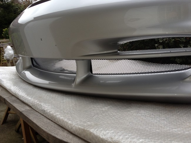

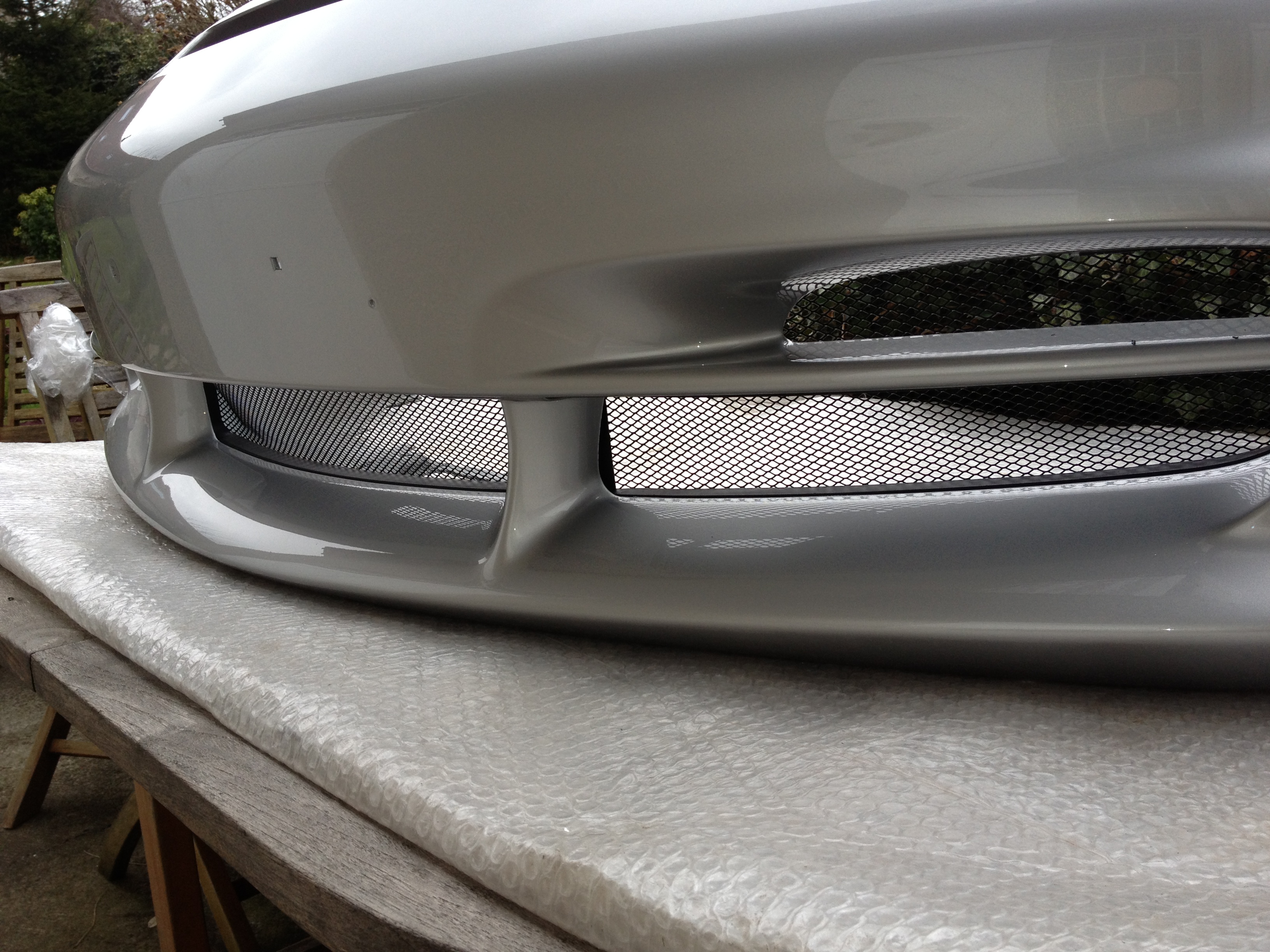

Resultat:
Et une fois remonté:
sur la photo on a l'impression que les aerations ne suivent pas la courbure du capot, mais ce n'est qu'une impression...
Re: [996 GT3] Grilles de protection des radiateurs
Messagepar gilbert83 » Mar Avr 09, 2013 9:08 pm
Super boulot!!!
Le look est vraiment changé.
