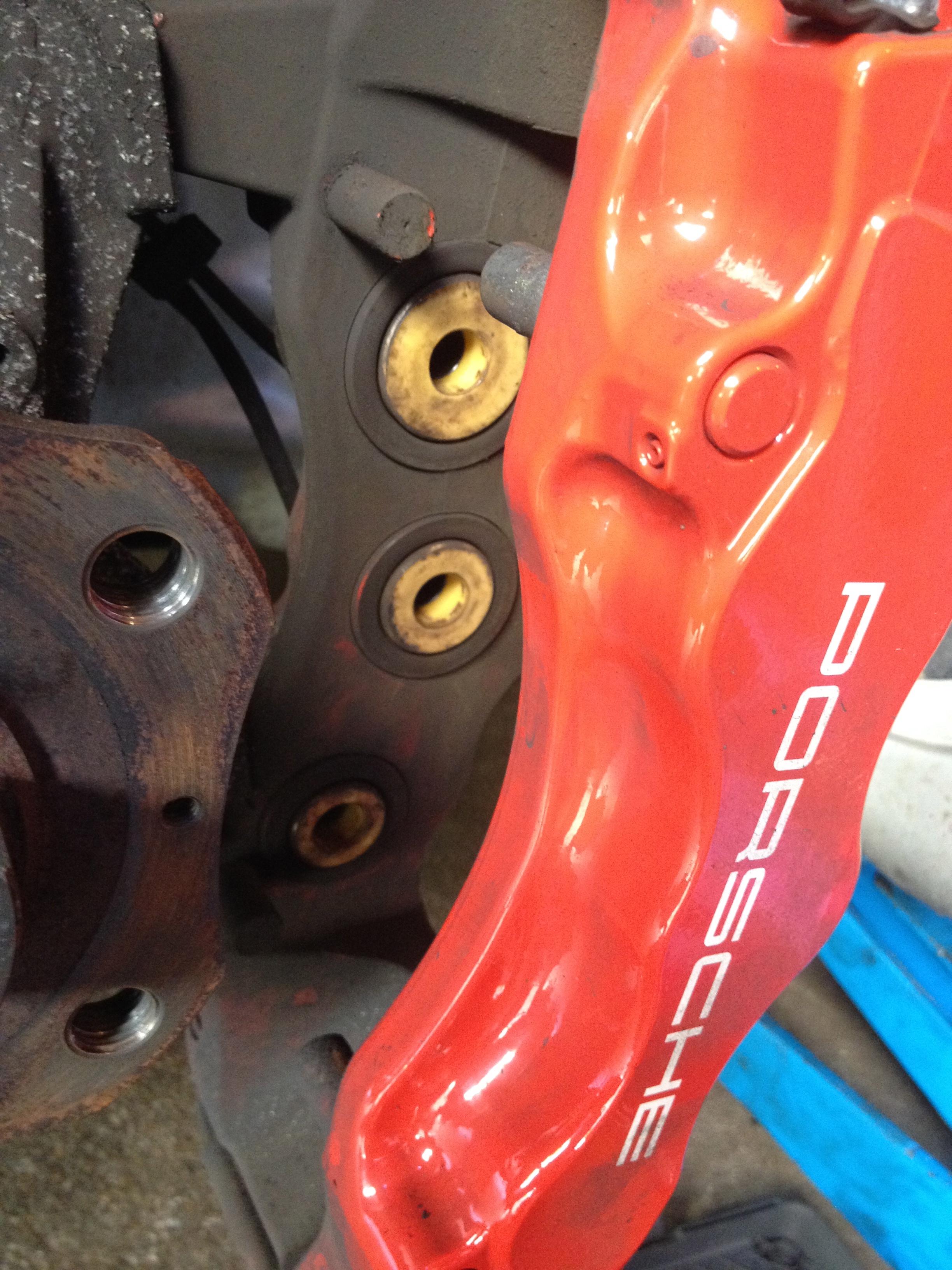

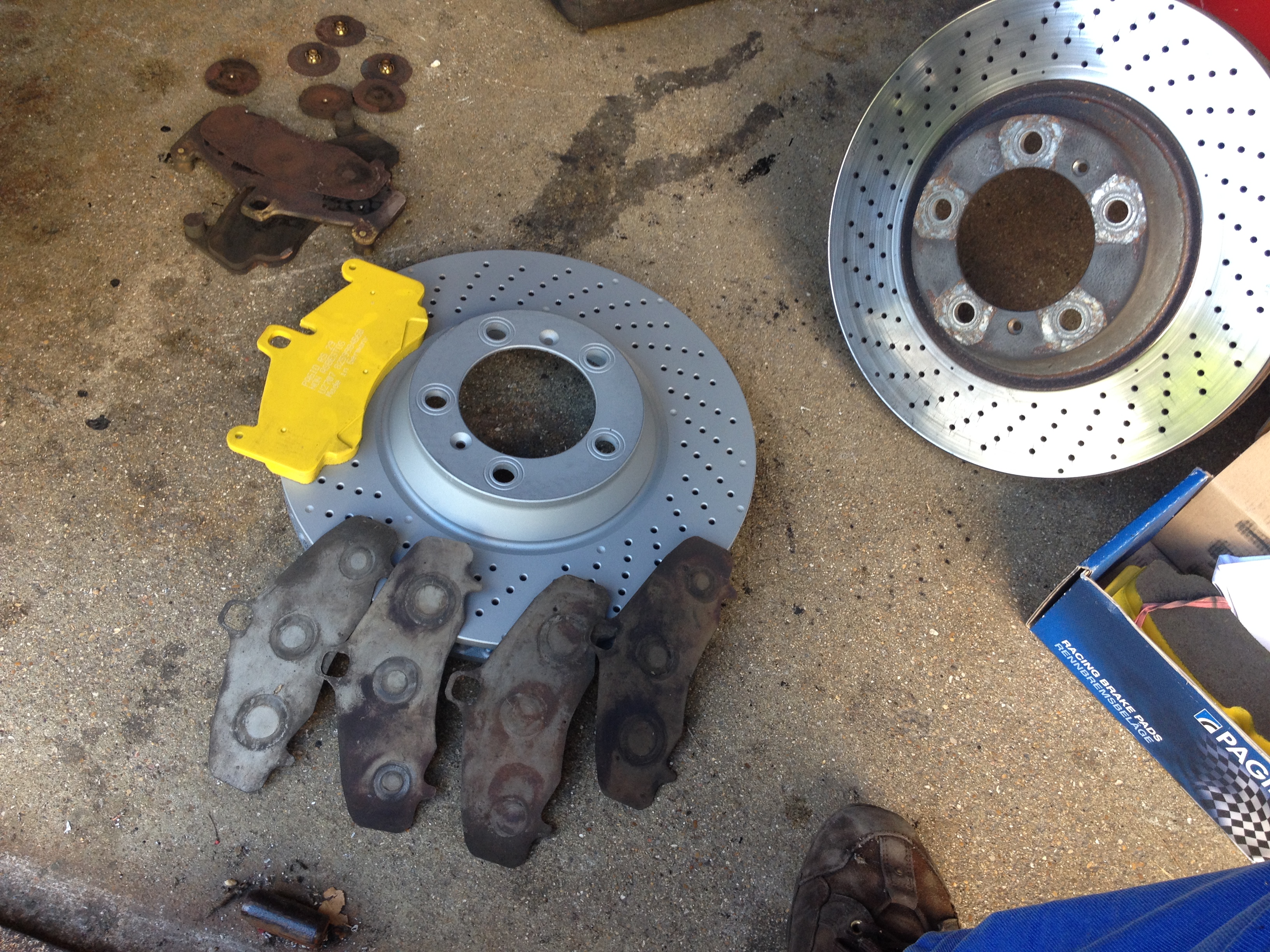

Messagepar Mr Yellow » Lun Sep 23, 2013 2:10 pm
Changement des disques avant ce matin avec montage de vraies Pagid "jaunes" RS29... celles d'origine sont des P90 specifiques à Porsche.
On voit sur la premiere photo les inserts en ceramique des pistons, jaunes, qui évitent de transmettre la temperature au pistons et donc au liquide.
Les disques sont fournis par Gilles, easyflatparts, ce sont des zimmermann, ils sont absolument identiques aux disques d'origine, à la rainure d'usinage près, aux traces de moulage près.
Je ne remet pas les pastilles autocollantes et comme les RS29 n'ont pas de petite tôle au dos, je met les écrans thermiques en inox qui etaient montés sur mon RS4, cela protegera en plus les souflet/cache poussière de pistons
Enfin, les temoins n'etaient pas entamés, donc je les fixe aux autres faisceaux sur l'élément de suspension, n'en ayant pas besoin.
Les prochains disques seront des brembo racing, là je n'avais pas le budget.

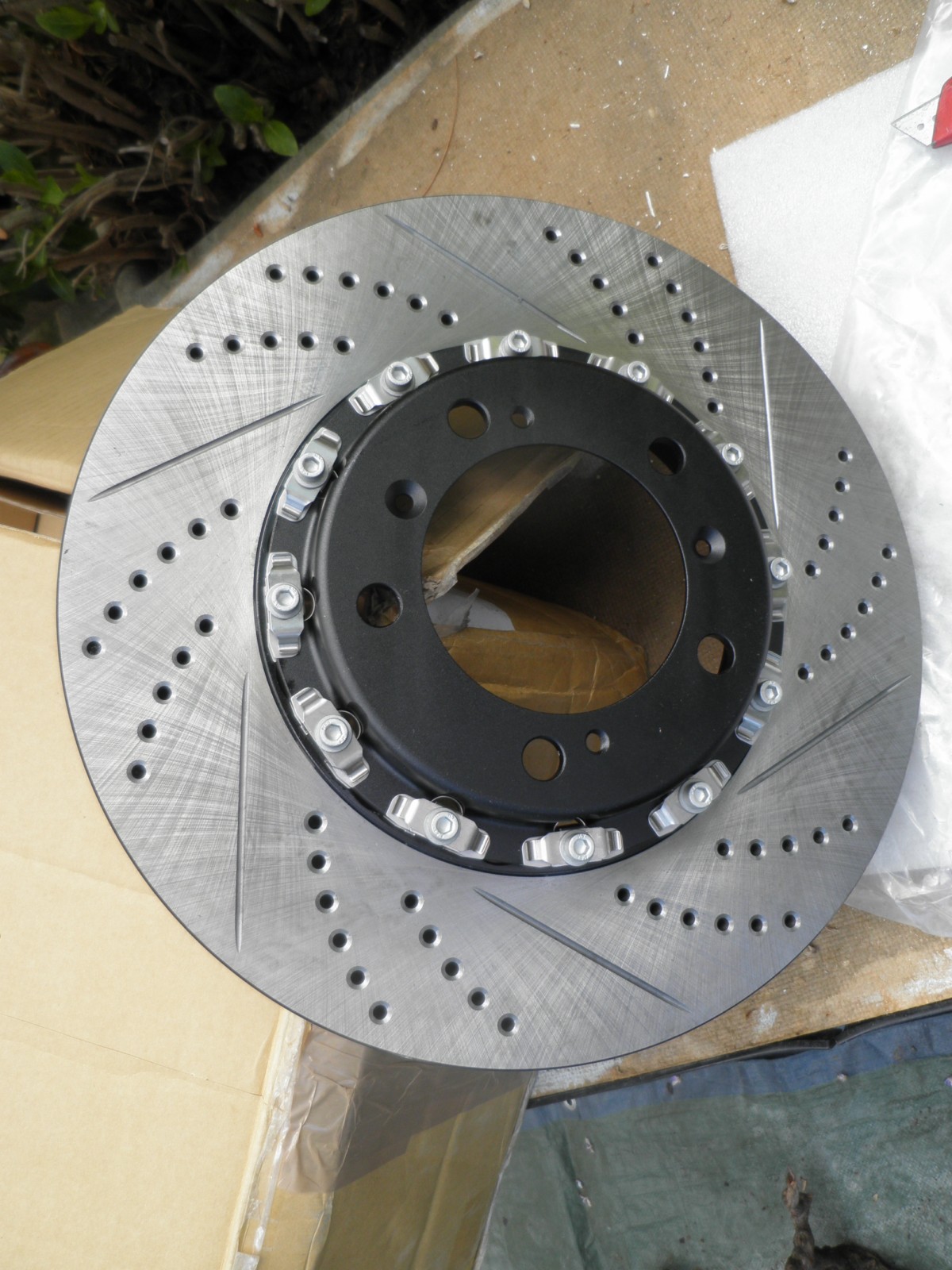

Messagepar gilbert83 » Lun Sep 23, 2013 4:24 pm
Mes disques "mixtes rainurés/percés" et flottants sur bol ont l'air de bien tenir.Les trous sont tous chanfreinés afin de retarder les fissures. Et ça m'a coûté 50% moins cher que du Brembo
