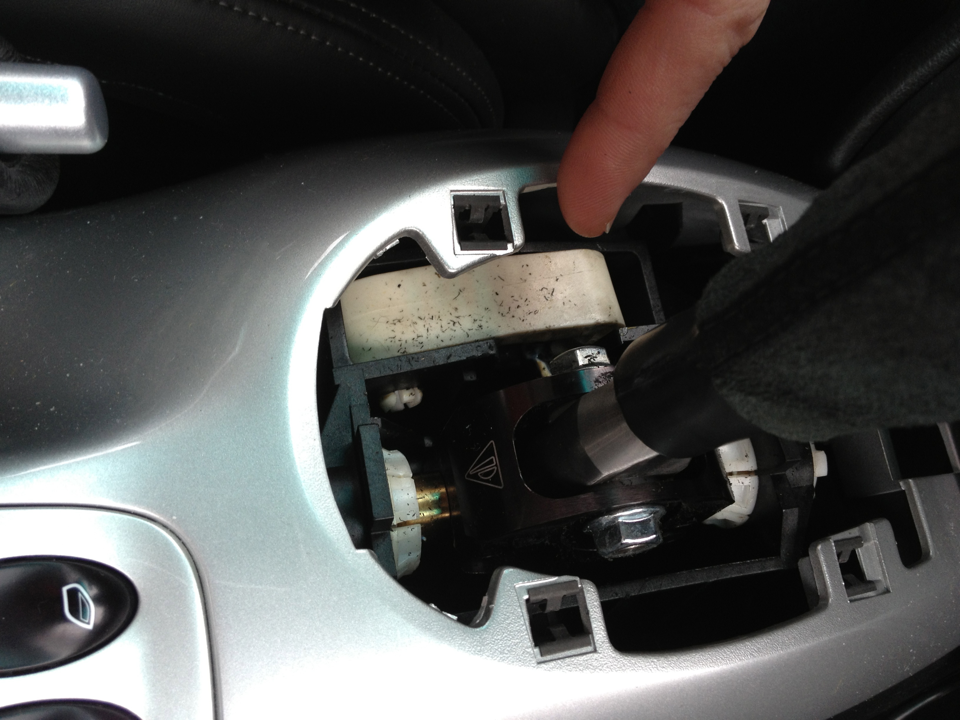

j'ai un short shifter en option d'origine et j'ai pas mal de jeu latéral
on voit bien que c'est au niveau du levier, il a un ergot sur sa gauche qui s'articule dans une piece rectangulaire en nylon blanche... il y a pas mal de jeux entre l'ergot et la pièce, et la piece elle meme a pas mal de jeu dans son logement
je vais donc changer cette pièce

Messagepar Mr Yellow » Lun Fév 11, 2013 3:48 pm
voici la piece qui me semble responsable de mon jeu....

Il semblerait que je n'ai pas le code option correspondant au short shift... quoiqu'il en soit, il semble que ce soit un short shift d'origine.
A priori, rien n'est détaillé, ni pour la commande standard, ni en court.
Je vais voir si je peux trouver la piece blanche en aftermarket, c'est tres certainement la meme quelle que soit la commande de boite, et visuellement, c'est le cas.
