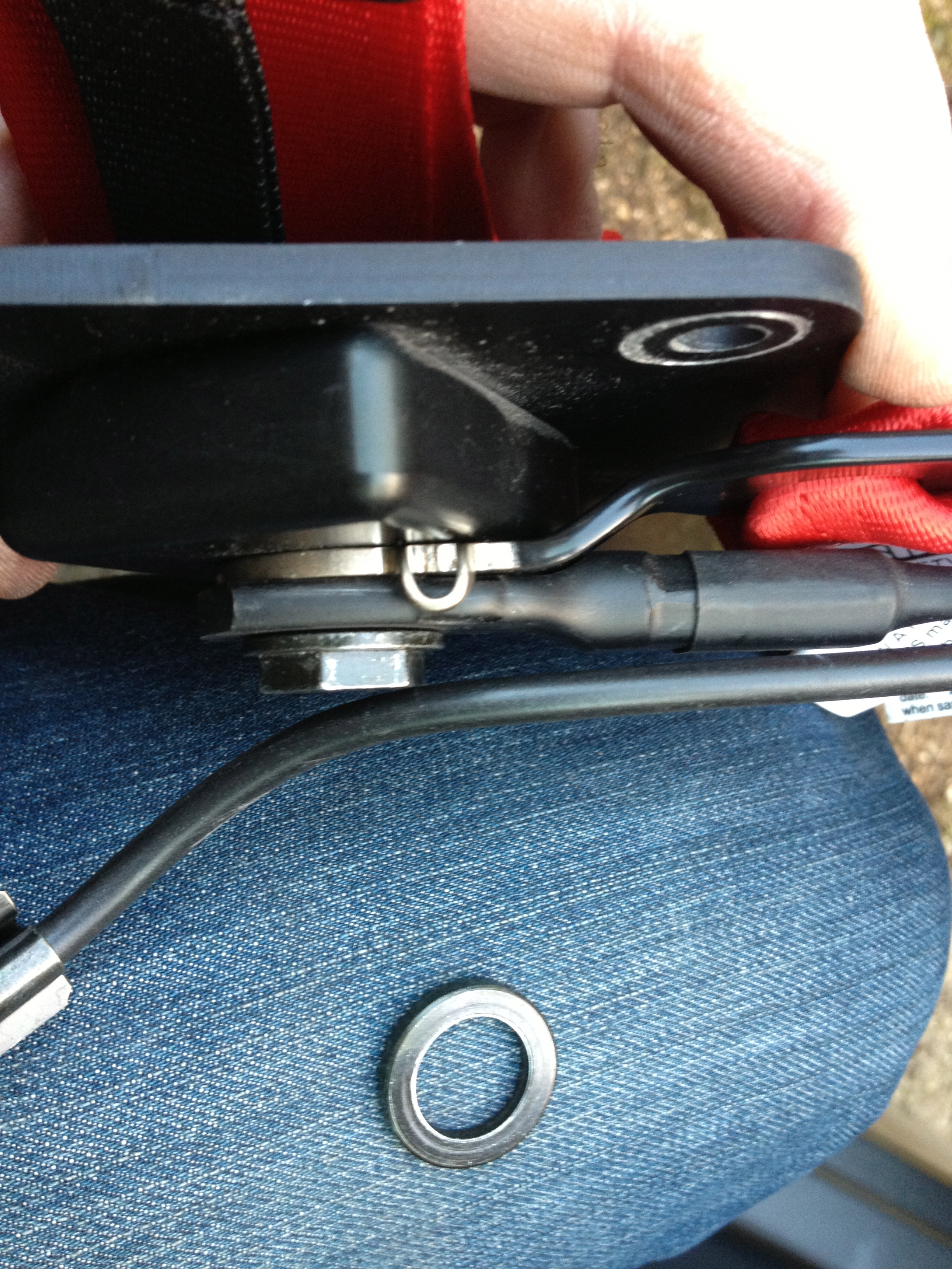

Vous pouvez alors devisser la vis 17 du boitier de ceinture, apres avoir repéré son angulation... Une grosse rondelle ne sera plus utilisée (l'oeillet de la sangle abdo coté tunnel vient la remplacer).
Step3
Sangle abdo coté tunnel montée sur l'axe, boitier par dessus (axe->équerre->grosse plaque->sangle->boitier de ceinture->vis), avec le meme angle .
Rondelle non utilisée.

De ce coté, on garde tout, on met la sangle abdo, l'entretoise et sa rondelle, la ceinture et la vis (axe->équerre->grosse plaque->sangle->entretoise->ceinture->vis)... et le cache.

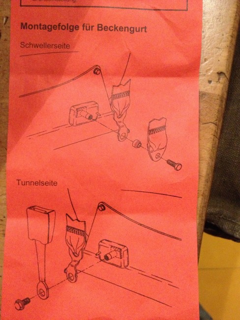

Le schema de montage:
Une rondelle et une entretoise sont livrés avec le harnais, probablement pour les cas ou le montage d'origine a deja été modifié et que ces elements manquent soit pour le harnais, soit pour l'enlever.
