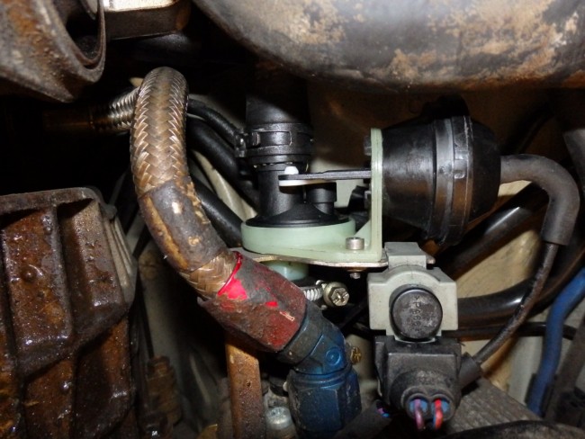

Voici la pièce qui m'a gaché ma sortie sur Magny-Cours le 23 aout dernier
Cette vanne régule le LDR qui passe au travers du radiateur d'huile de la boite
Faite de 2 plastiques différents, ceux ci se désolidarisent avec le temps ( dixit le mécano qui m'a fait la réparation de fortune pour rentrer)
En effet, on voit bien le thermo-soudage qui a laché net
Donc, conseil, à changer tous les 40/50 Mkm ou 4/5 ans et on en profite pour changer le LDR.
La mienne a 9 ans et 60M km.

ref sur le PET : 928 574 573 03 ; Porsche a du bien l'amortir depuis la......928 !!!! Il parait qu'on la trouve sur la 944 aussi !!!!

Le mécano a levé l'auto côté gauche, démonté le fond plat, et l'a enlevée en quelques minutes. A mon avis, c'est facile.

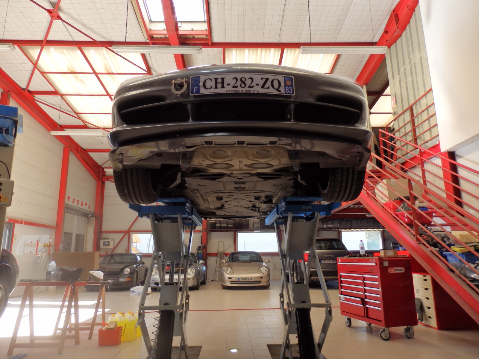

Nouveaux pont ciseaux encastré chez CCM; bien pratique pour les autos trés basses!!!

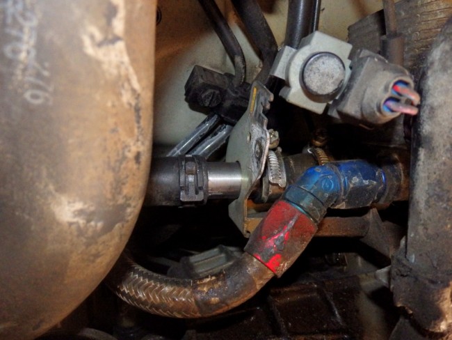

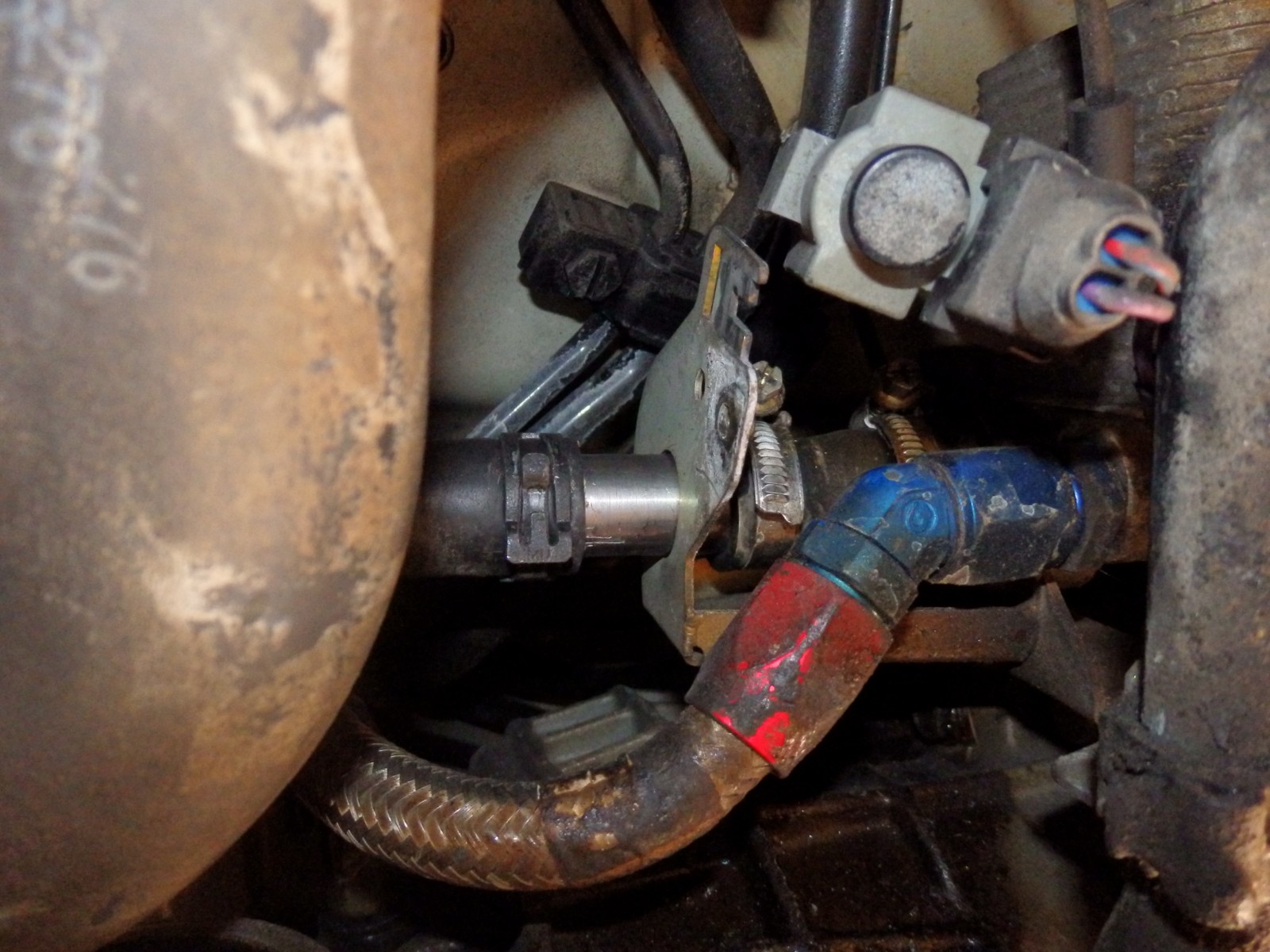

Le fameux tuyau qui m'a permis de rentrer de Magny-Cours!!! Je vais le garder dans la boite à gants !!! On sait jamais.........

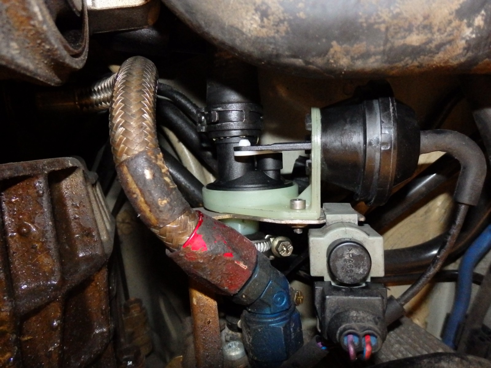

Et la nouvelle pièce en place
Petite arsouille sur les routes bordants le Paul Ricard; RAS, on est rentré,tout est OK. Reste plus qu'a revérifier le niveau de LDR dans le vase quand tout sera refroidi.

Gilbert c'est quoi cette durite Aeroquip près de la vanne que tu as changé ?

Confirmé pour l'accessiblité; rien de bien méchant. Le plus long reste la purge aprés le changement du LDR!!!
