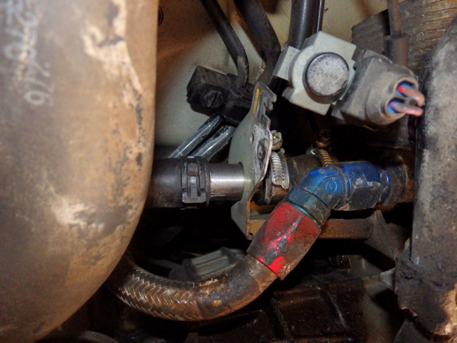

Voici la pièce qui m'a gaché ma sortie sur Magny-Cours le 23 aout dernier
Cette vanne régule le LDR qui passe au travers du radiateur d'huile de la boite
Faite de 2 plastiques différents, ceux ci se désolidarisent avec le temps ( dixit le mécano qui m'a fait la réparation de fortune pour rentrer)
En effet, on voit bien le thermo-soudage qui a laché net
Donc, conseil, à changer tous les 40/50 Mkm ou 4/5 ans et on en profite pour changer le LDR.
La mienne a 9 ans et 60M km.

Messagepar gilbert83 » Mer Sep 11, 2013 5:57 pm
Enfin, l'épisode de la vanne régulante se termine
Passage chez CCM pour mettre une nouvelle vanne à la place du tube mis en dépannage à Magny-Cours!!
Et on a bien sur remplacé le LDR. Ce sera déjà ça de fait pour 2014, car il est recommandé de le changer tous les deux ans.
Nouveaux pont ciseaux encastré chez CCM; bien pratique pour les autos trés basses!!!
Le fameux tuyau qui m'a permis de rentrer de Magny-Cours!!! Je vais le garder dans la boite à gants !!! On sait jamais.........
Et la nouvelle pièce en place
Petite arsouille sur les routes bordants le Paul Ricard; RAS, on est rentré,tout est OK. Reste plus qu'a revérifier le niveau de LDR dans le vase quand tout sera refroidi.

Messagepar Capt'ain Flam » Mer Sep 11, 2013 7:01 pm
Gilbert c'est quoi cette durite Aeroquip près de la vanne que tu as changé ?
